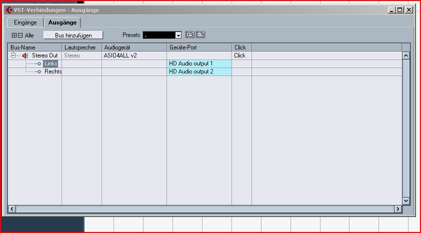

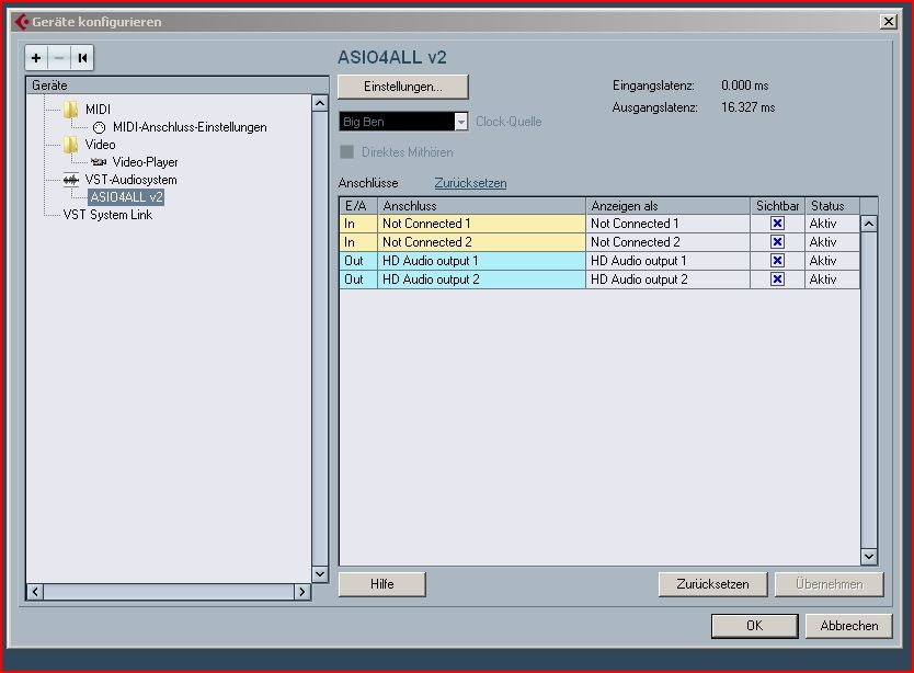

Geh ins "Geräte konfigurieren"-Menü und aktiviere dort die Ein-und Ausgänge die Du benötigst.
Danach kannst Du bei den VST-Verbindungen (F4 drücken) ,deine Ein- und Ausgänge konfigurieren.

Och nööö, bin ich blöd. Ja ok, mit den VST-Verbindungen hat es dann super funktioniert :D Und ich war schon kurz davor auszurasten ^^ Danke
