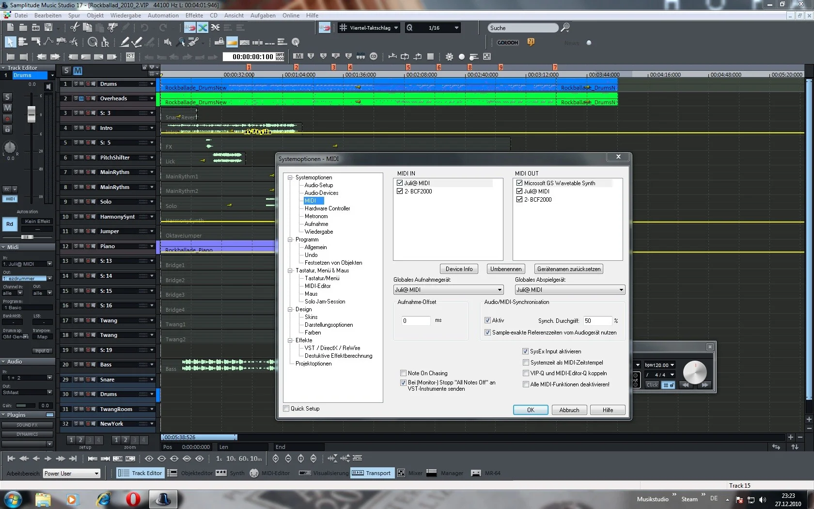

Ich muss Magix den Midi-Input und Output zuweisen.
Problem Nr.1:
Magix verwirft nach jedem schließen des Programms die Midi-Einstellung und somit die Einstellung des Midi-Input und des Outputs.
Problem Nr.2:
Magix erkennt den BCF mal als "Behringer* BCF 2000"
und mal als "Behringer* BCF 2000 Port 1" und "Behringer BCF 2000 Port 2"
Mal so mal so... also total willkürlich!

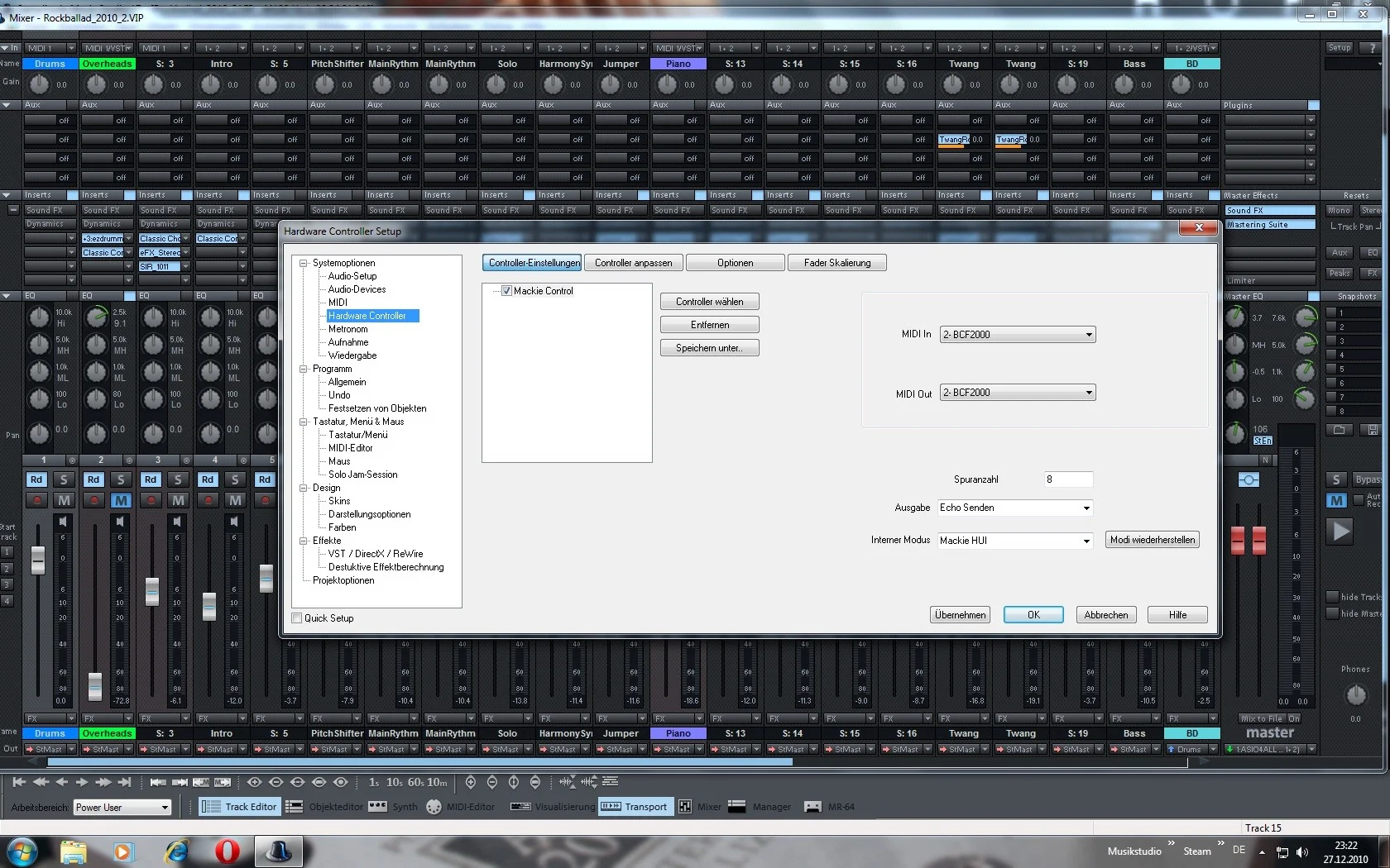

Habe ich vorige Woche schon einmal geschrieben:
Samplitude kann den Controller auch erstmal nicht erkennen, da für dieses Gerät keine Controllermap integriert wurde. Es bleibt nur die Möglichkeit, manuell anzulernen.
Die meisten Geräte verstehen Protokolle wie Mackie Controll oder HUI. Sollte dein Gerät in der Auswahlliste nicht verfügbar sein, wähle ein möglichst kompatibles Gerät aus.
Bevor du ein vorhandenes Template an den Controller anpassen willst, speicher es unter Controller-Einstellungen über die Schaltfläche“ Speichern unter…“ unter einem neuen Namen ab.
Gehe auf die Registerkarte“ Controller anpassen“.
Verwende Mackie Control, wenn dein Controller diesen Modus emulieren kann.
Im parallel geöffneten Mixer kannst du ein Element auswählen, das für deinen Controller programmiert werden soll. Die hinterlegte Funktion wird in der Sektion „Programmfunktion „ angezeigt, z. B. Master Fader für den Master in Samplitude. Alternativ kannst du bei „Programmfunktion“ das Kontextmenü öffnen. Es enthält eine Liste aller fernsteuerbaren Funktionen in SAM.
Wähle eine Programmfunktion über das Kontextmenü oder über das Bewegen eines Mixerelements.
Bewege nun den Fader oder drücke den entsprechenden Taster auf deinem Controller. In der Sektion
„letzte MIDI Daten“ werden die MIDI Daten angezeigt.
Drücke „Anlernen“ und die neuen Daten werden der SAM-Funktion zugewiesen.
Hoffe dass es dir hilft.

@Focusrite:
also ich hab nach deiner Anleitung das mal so ausprobiert und oh wunder...es ist nichts passiert.
Ich denke das liegt daran:
Magix erkennt den BCF mal als "Behringer BCF 2000"
und mal als "Behringer BCF 2000 Port 1" und "Behringer BCF 2000 Port 2" (wie oben schon erwähnt)
Wenn Magix den BCF nur als BCF erkennt funktioniert er im Mackie Mode gar nicht.
Wenn Magix ihn als Port 1 und Port 2 erkennt funktioniert er auch nicht, bis ich dann erkannt habe das ich in Input Port 1 und in Output Port 1 einstellen muss. Danach lief alles einwandfrei.
