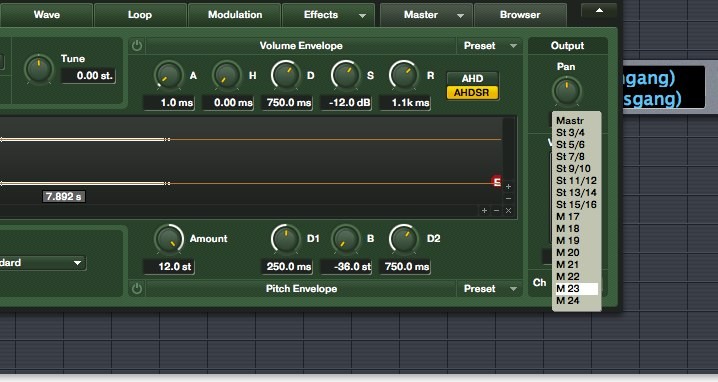

ööhm, du kannst für jede Zelle im Output, den [g=190]Channel[/g] wählen. Dort wird das Signal dann rausgeschickt, und liegt dann dementsprechen am Sequenzer-Mixer an.
Kuck mal rechts unten im Bild bei Output, da wo CH1/2 steht!

vielen dank für die schnelle antwort, allerdings scheint es bei mir nicht so recht zu wollen, ist das bei logic pro anders?
weil bei mir ist die auswahl auch eine andere?! (siehe bild)

Is doch perfekt!
Da sind lauter Stereoausgänge, und mit "M" da ganz viele Monoausgänge. Was willst mehr?

habe nur irgendwie noch nix gehört....aber wenn du sagts dass das passt, dann vertrau ich dir und werde mal schauen was ich verpeilt habe.
