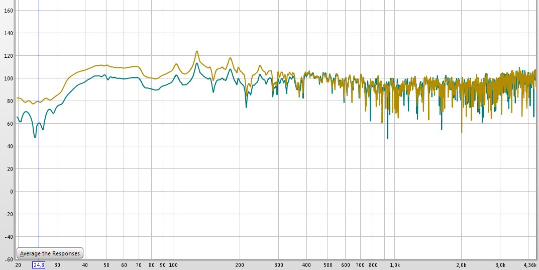

"Black_Bender hat's gewusst", muss ich an dieser Stelle verkünden. Das neue ERGO ist gestern angekommen und wurde mehrfach eingemessen - und macht exakt dasselbe wie das Ami-Modell: nämlich nichts, außer den gesamten Bassbereich zu verstärken.
Um dies abschließend zu illustrieren, habe ich nochmal REW5-Messungen (diesmal mit ordentlichem Preamp und Messmirko) durchgeführt und in den Anhang gepackt. Schade, das Thema ist wohl erstmal erledigt.

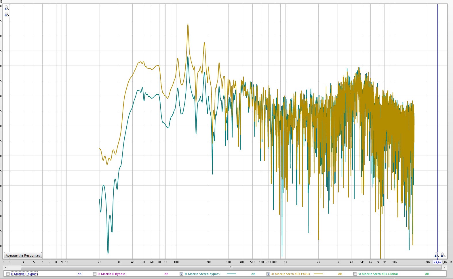

ich will keine werbetante für krk machen aber was mich betrifft hat krk da ein nützliches gerät gebaut.
nur die werbeversprechungen sind hier das problem.
krk ergo für finetunung NACH akustisch RICHTIGEN baumaßnahmen: -> sehr gut
krk ergo als ersatz für akustische baumaßnahmen -> kannste knicken aka is nich weil geht nich.
und hier mal ein beweis dass das ergo gute funktioniert in einem behandelten raum.
behandelter raum / ergo bypass
behandelter raum / ergo focus
