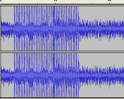

Meine Basedrum schlägt viel zu hoch aus ahhhh!!!
Also im Arragement schlägt die Basedrum höchstens bis - 6db aus wenn ich dann aber nen Mixdown mach. Kommt die Wave raus die ich angehängt habt die Basedrum sticht total raus (striche *gg*) hab schon probiert mit nem Kompressor abzusenken aber das macht die striche höchstens dünner... oder die Basdrum klingt Müll......
Wie krieg ich die Basedrum ohne die Striche da oder durch was entstehen die?? schraub schon seit stunden am komp rum aber ich kriegs ned hin :-(
Kann mir da jemand helfen??
Gruß
Felix

Mach sie einfach leiser und fertig !
Das ist ein weit verbreiteter Fehler bei Anfängern.
Sie denken, die Bassdrum müsse unheimlich laut sein.
Hör Dir mal die Musik von Deinen Helden an. Dann wirst Du sehen : Die Bassdrum ist immer gut zu hören. Aber es reicht völlig aus, wenn Du sie gut hören kannst. Dazu muss sie nicht das lauteste von allen Instrumenten sein.
Du bist einer Täuschung aufgesessen.
Bei amtlichen Produktionen klingen die Kicks immer sehr gut - aber nicht weil sie komplett nach vorne gemixt wurden, wie es bei Dir offensichtlich der Fall ist.
Mach die Bassdrum einfach so leise wie möglich.
Dann bist Du auf dem richtigen Weg.

Ich glaube, dein Fehler ist, dass du die Bassdrum versuchst, mit dem Kompressor nach vorne zu holen. Das klappt nicht. Dreh sie so weit runter, dass sie gut in den Mix integriert ist und dann drehst du die prägnanten Frequenzen mit nem EQ hoch oder gibst ihnen einfach mehr platz im mix.

Ich hab die Basedrum jetzt so leise wie möglich gemacht aber funzt immer no ned und mitm Kompressor gehts auch ned :.... Also mitm Kompressor mach ich schon immer erst leiser und dann lauter.....
Aber irgedwas mach ich faösch weil es bei einer anderen Basedrum genau so is......Fuck *sorry*

Der Attack-Parameter ist der Knackpunkt.
Meistens sind Bassdrum-Samples sowieso schon total komprimiert. Die kannst Du nur noch leiser machen. Kompression funktioniert nur dann, wenn es überhaupt noch was zum komprimieren gibt.
Wenn da nix mehr ist, dann wird es nur noch leiser oder es verzerrt.
Suche Dir einfach ein anderes Sample und versuche es nochmal.
Ferner besteht noch die Möglichkeit, daß die Bd. mit dem [g=118]Bass[/g] überlagert ist und deswegen schlecht durchdringt.
Ich hab ganz gute Erfahrungen damit, das Frequenzband der Bd. etwas oberhalb der Hauptfrequenzen des Basses anzusiedeln. Dann bekommst du sie mit "Klick" gut hörbar, ohne das sie dir die Abhöre zertrümmern.
Pepe
seh ich das richtig, dass das in deiner [g=357]Peak[/g] Grafik so aussieht, als wären das Doppelschläge von der Kick? Wenn die sich einfach nicht durchsetzen will, einfach mal nen brutalen Limiter auf der Kick testen, so dass alle Schläge auch gleich laut kommen, so kann man in der Regel auch niedriger aussteuern. Sinnvoller EQ Einsatz ist natürlich trotzdem oberstes Gebot.

Hab jetztz noch mal neu Eq und jetzt sieht die sache schon ganz anders aus ich hab anscheinend Frequenzen angehoben die eh schon recht "laut waren"....
Danke nochma :-)

Das sieht irgendwie kaputt aus. Habe ich noch nie gesehen - auch nicht bei einer wirklich lauten Bassdrum. Sicher das da alles korrekt gebounct wurde?

mit was hörst du denn ab?
ich schätz mal du drehst die bdrum deswegen so laut rein in den mix, da du sie auf deiner anlage gar nicht richtig warnimmst... auf ner anlage die tief genug spielt würdest du nicht so nen mix produzieren...
