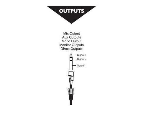

Ich habe ne ganz blöde Frage. Für eine Kopfhörermischung
beim aufnehmen möchte diese Mischung über die Auxe machen.
Eigentlich dachte ich immer das Aux Mono ist. Ein Monosignal liegt auch vor, nur habe ich in der Bedienungsanleitung was anderes gelesen (siehe Anhang).
Brauche ich da jetzt doch ein bestimmtes Kabel??? Oder soll ich das jetzt einfach mit nem Monoklinkenkabel stöpseln?
Die Frage ist mir schon fast peinlich!!!
Danke schonmal
Micha

Servus!
Mono stimmt schon, aber das Signal ist symmetrisch (>> Stereoklinke), du kannst aber auch ruhig mit einem unsymetrischen (>> Monoklinke) das Auxsignal abgreifen....

Moin!
Ich habe das mit einer Stereoklinke mal ausprobiert.
Dann habe ich nur Links bzw. Rechts ein Signal.
Also ist Mono doch richtig.
Das dürfte doch kein Problem sein aus dem Monosignal ein Stereosignal für den Kopfhörerverstärker zu machne oder?
Micha
2 Auxwege?
Einen fuer Links und einen fuer Rechts?
Jo stimmt!
zwei Aux-Wege würde auch gehen. Dann sind aber zwei Auxe weg.
Würde das denn grundsätzlich funktionieren, wenn ich aus dem Mono ein Stereosignal löte?
Wenn nicht wird die Wahl wohl auf die 2 Auxe fallen.
Danke schonmal!
Micha
geht.

Bei HA4700 und HA4800 isses möglich, dass Teil mono zu fahren... Weis jetzt ja nicht welchen du hast...
Du kannst mit einem Y-Adapter nicht aus Mono Stereo machen, du kannst nur ein Monosignal auf beide Seiten des Kopfhoerers bringen.
Mit 2 Auxwege kannst du "echt" Stereo machen!
Ich habe den Behringer Ha400.
Der kann leider nur stereo.
Werd mal beides versuchen und mich dann für den besseren Sound entscheiden.
Also Mono aufteilen in Stereo ( also Links rechts)
Alternativ dann mit 2 Auxe.
Allerdings glaube ich das das mit den 2 aux die bessere Wahl sein wird.
Ich probiere es heute abend mal aus.
Grüße
Micha
So!
Kurze Mitteilung funktioniert einwandfrei. Mono auf Stereo gelötet.
Reicht für meine Zwecke aus.
Danke nochmal
Micha
