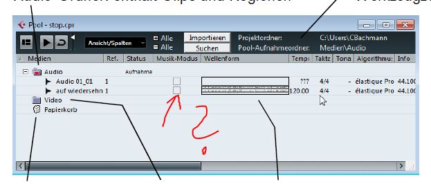

Was meinst Du mit
- die Tempo-Informationen aktiviert lasse und die Dateien aus dem Projekt-Ordner auf Spuren welche sich im musikalischen Modus befinden ziehe
Hast Du im Pool die Funktion aktiviert?
Wenn die Spuren wirklich alle genau 99 bpm haben,dann würde ich aber jegliche Tempoinformationen deaktivieren und das Projekt auf fixed stellen.
Edit:Ach so,hast Du dann ja so gemacht. :)

Was meinst Du mit
Wenn Dateien mit Tempo-Informationen versehen sind, dann wird das im Pool angezeigt - und kann bei Wunsch deaktiviert werden.
Nein, ist ja automatisch so.
Genau. :) Ist ja aber kein Zustand das man IMMER davon ausgehen muss das was schieflaufen könnte, sprich im Moment ist dieses Feature für mich gegessen, eben weil ich mich nicht darauf verlassen kann.
Ich war heute morgen gerade aufm Sprung,deshalb hatte ich das nur überflogen.
Also bei mir ist da nichts aktiviert.Cubase zeigt mir da zwar das Tempo an und manchmal stimmt das auch nicht und man muss oder kann es manuell korrigieren,aber in der Spalte wo der Musik-Modus angzeigt wird,ist bei mir nichts aktiv.Reden wir vielleicht aneinander vorbei?Es könnte aber auch mit den Voreinstellungen in Cubase zusammenhängen.Ich bin mir auch nicht sicher ob das so gut ist wenn Du ein festes Tempo hast und dann dort die Funktion aktiviert hast.Zeigt dir Cubase dann nicht auch in den Clips das Musik-Modus-Symbol an?
Ich muss aber ehrlich gestehen,dass ich diese Funktion bisher noch nicht oft gebraucht habe,weil ich meist halt schon Material im richtigen Tempo habe.Mit kurzen Loops hatte ich bisher auch keine Probleme.Ansonsten hatte ich letzens mal eine Spur die auf 120 bpm "gesprochen" ( rappen würde ich da jetzt nicht zu sagen) war.Die habe ich mal auf 130 bpm gezogen und Cubase hat das Tempo korrekt übernommen und die Stimme war auch genau im Takt.Vorgestern hatte ich einen gezupften Gitarrenpart,der nicht genau im Takt war und da habe ich mich auch mal dran versucht,weil ich mich mit dem ganzen Timestretch usw. auch mal befassen wollte.Hab mir erst die Hitpoints berechnen lassen,dann hab ich mir das als Mididatei ausgen lassen.Im Keyeditor hab ich mir die zurechtgerückt und dann nen Groove Template rausgemacht.Danach habe ich das Groove-Template auf die Spur angewendet.Das Ergebniss war wirklich überraschend gut.Geht wahrscheinlich auch einfacher,aber ich wollte mich mal mit diesen ganzen Funktionen vertraut machen.
Ähmm ja zurück zum Thema.Ich nutze Cubase6 und bilde mir ein,dass es dort alles sehr gut funktioniert.Du möchtest ja nicht unbedingt wechseln,was ich auch verstehen kann,weil so ein Umstieg auch ein gewisses Risiko birgt und das auch wieder Geld kostet.
Du hast mich jetzt aber neugierig gemacht und wenn Du möchtest und es möglich ist,könntest Du mir ja mal die besagte Spur schicken und dann teste ich die mal in Cubase6.Es scheint ja nur die eine Spur Probleme zu machen?
