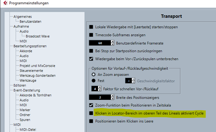

ich habe Cubase 10.5 Prof.
Mit dieser Version hielt eine vermeintliche Komfortfunktion Einzug, die mich immer nur stört.
Befindet man sich im Lokator-Bereich und oben in der Zeitleiste, genügt ein einfacher Klick, der Mauszeiger ist dann schon eine Hand, und man hat auf "Cycle-Mode" gestellt.
Das will ich nicht! Ich arbeite nicht mit Cycle Mode, klicke aber in meiner Arbeitsweise sehr oft zur Platzierung des Geschehens oben in die Zeitleiste.....und bekomme ständig ungewollt Cycle-Mode, wenn ich nicht 100% korrekt ziele.
Lässt sich dies abstellen? Ich habe im Manual und in den Programmeinstellungen nichts gefunden...
