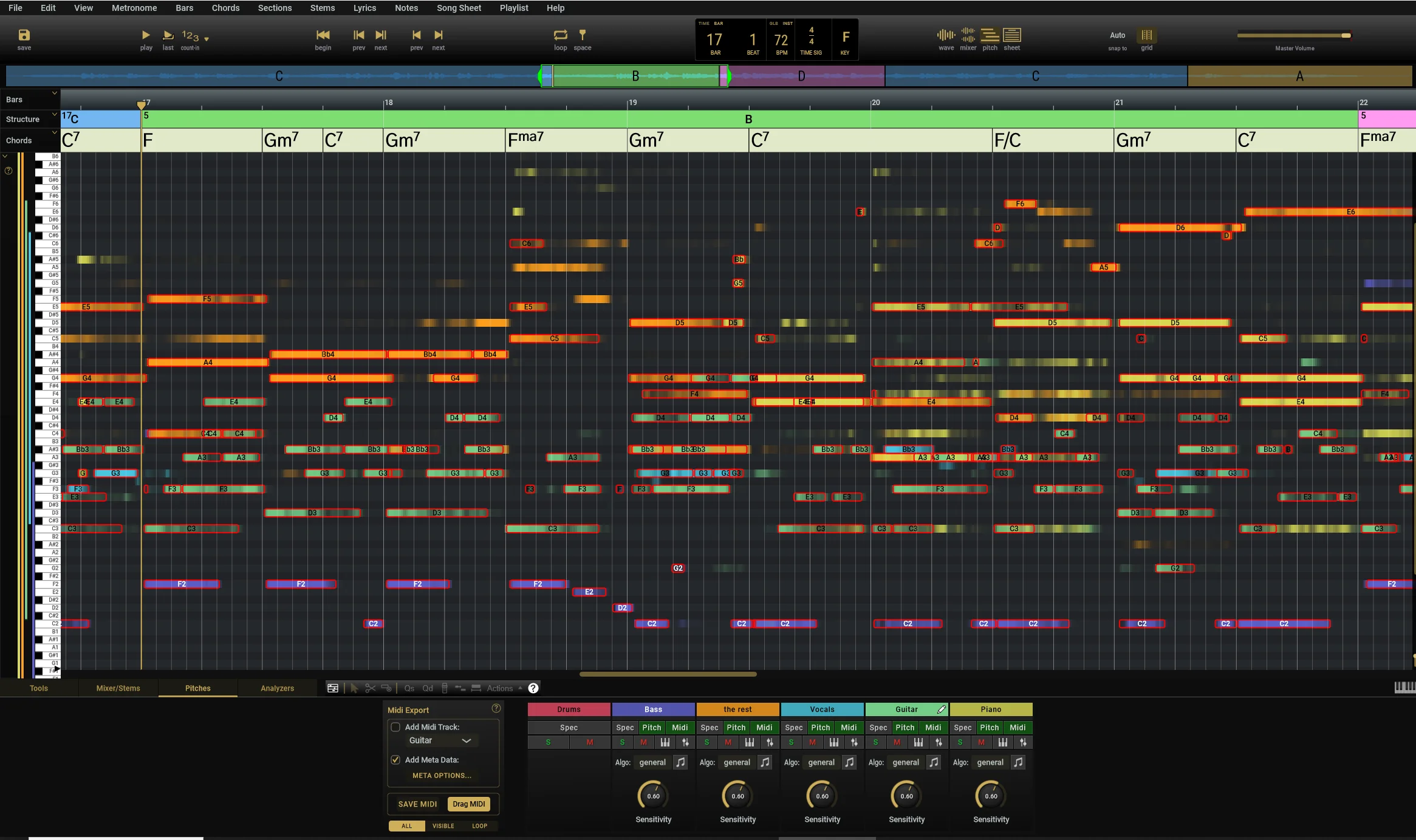

Aus meiner Sicht ist Song Master ein durchaus beachtenswertes Übungs- und Analyse-Tool für Musiker, das in der nun vorliegenden Pro-Version 5 interessante neue Funktionen beinhaltet. Highlight dürfte die polyphone Notenerkennung inkl. Audio-To-Midi sein.

Prism werde ich mir als eigenständiges Plugin auch nicht kaufen, aber ich habe mir das Upgrade von Song Master 4 -> 5 gegönnt. Da sind alle Funktionen enthalten, die man - sagen wir z.B. für das Extrahieren des Klavierparts als Musicxml-Datei aus einer mp3 Aufnahme - benötigt, inkl. der Prism-Algos.
Wenn ich das in einer DAW, z.B in Cubase, machen wollte, müsste ich zunächst eine zur Aufnahme synchrone Tempospur erstellen, dann mit SpectraLayers die Stems separieren und dann mit Melodyne (oder Prism) die Umwandlung in MIDI vornehmen.
In Song Master Pro sind alle diese Funktionen nahtlos miteinander verbunden.

Vor der (polyphonen) Notenerkennung müssen die Stems separiert werden, die Pro-Version unterstützt 6 Spuren (Drums, Bass, Guitar, Piano, Vocals, Übrige).
Wenn die Tonerkennung und die MIDI-Umwandlung erfolgt ist, kann man das Ganze als Musicxml-Datei exportieren und diese dann in eine DAW laden.
Von einem professionell erzeugten SMF sind die Ergebnisse noch weit entfernt.
Aber als Grundlage fürs weitere Editieren bringt es auf jeden Fall eine deutliche Zeitersparnis.

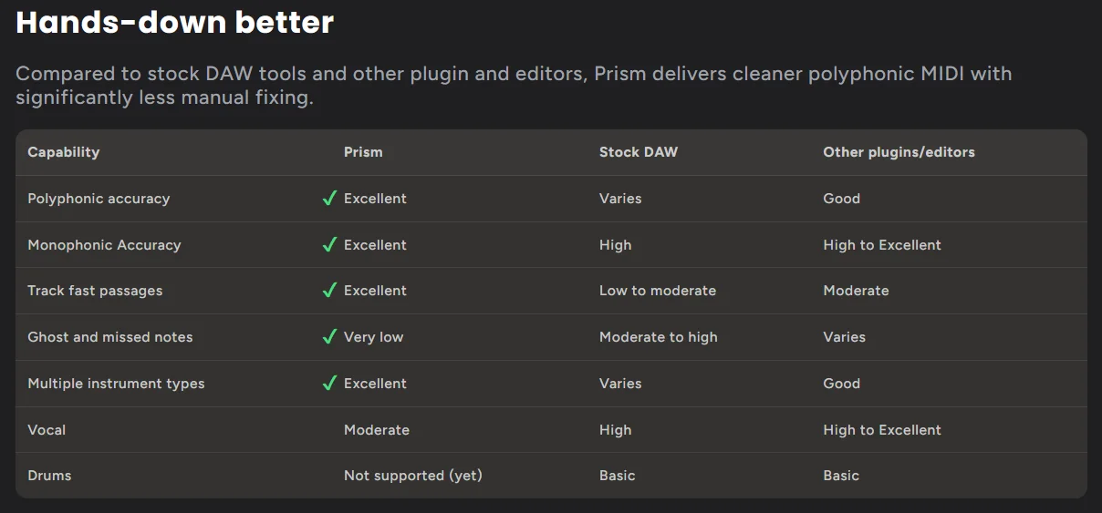

Das Plugin hab ich gerade mal in Fender Studio (Studio One) sowohl als VST3, als auch via ARA an der Pianospur aus "My Piano Tells" von Manschy (siehe Mischmaschine) ausprobiert, um dort das Klavier gegen den Model D Flügel von Steinberg* auszutauschen
Die Erkennungsrate geht so gerade eben, ist also nicht schlecht. Selten werden Töne einfach verschluckt Ich hatte von dem Plugin eigentlich mehr erwartet. Irgendwann wird es wohl mal Updates dazu geben, wie bei den meisten ML basierenden Plugins.
Mit der einen Bass Spur hatte ich das auch ausprobiert und dort war die Erkennung aber auch nur zufriedenstellend, aber nicht herausragend.
Das hier im Thread verlinkte Video bietet leider nur einen A/B Vergleich an, zeigt aber die Anwendung nicht in Funktion. Auf YT gibt es aber andere Videos, die die Funktionalität zeigen, was mich dann doch dazu getrieben hat, daß ich es vielleicht doch haben will
Gegenüber Melodyne Studio sehe ich da eigentlich nur den Vorteil bei der Benutzerführung, da Prism nur für den Zweck von Audio2Midi entwickelt wurde.
Den Kauf bereue ich aber nicht. (Ein spezialisiertes Tool mehr in meiner Sammlung)
Hattest Du mal die verschiedenen Algos getestet?
Prism has three algorithms to get the best results for a given audio recording. Selecting the best one is usually trivial based on the instrument in the recording.
  • general - this is the algorithm to use unless you specifically have content addressed by one of the other algorithms. It will analyze both mono and polyphonic data sources and is the one to use for acoustic guitar, clean guitar, bass, keyboard type instruments, saxophone, trumpet, violin, etc.
  • guitar dist - distorted guitars are problematic due to the large variance in overtones that distortion effects generate so it gets its own algorithm.
  • grand piano - use this algorithm if you are processing a high quality solo acoustic piano performance. If your track contains a piano stem that has been separated from a mixed track or a lower quality piano, then general will probably give better results. It doesn't hurt to try both and choose the one that does the best.
