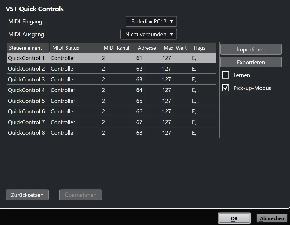

Nun gut, irgendwann bin ich ich auf die VST Quick Controls aufmerksam geworden:
Darauf muss man erst einmal kommen (es ist halt Cubase :-) ). Prima: Pick-up Modus ist auch an Board. Nachteil: Nur 8 Controls :-( Ärgerlich, da ein Faderfox PC12 72 Drehencoder und 12 Buttons hat (und ich habe ja zwei PC12).

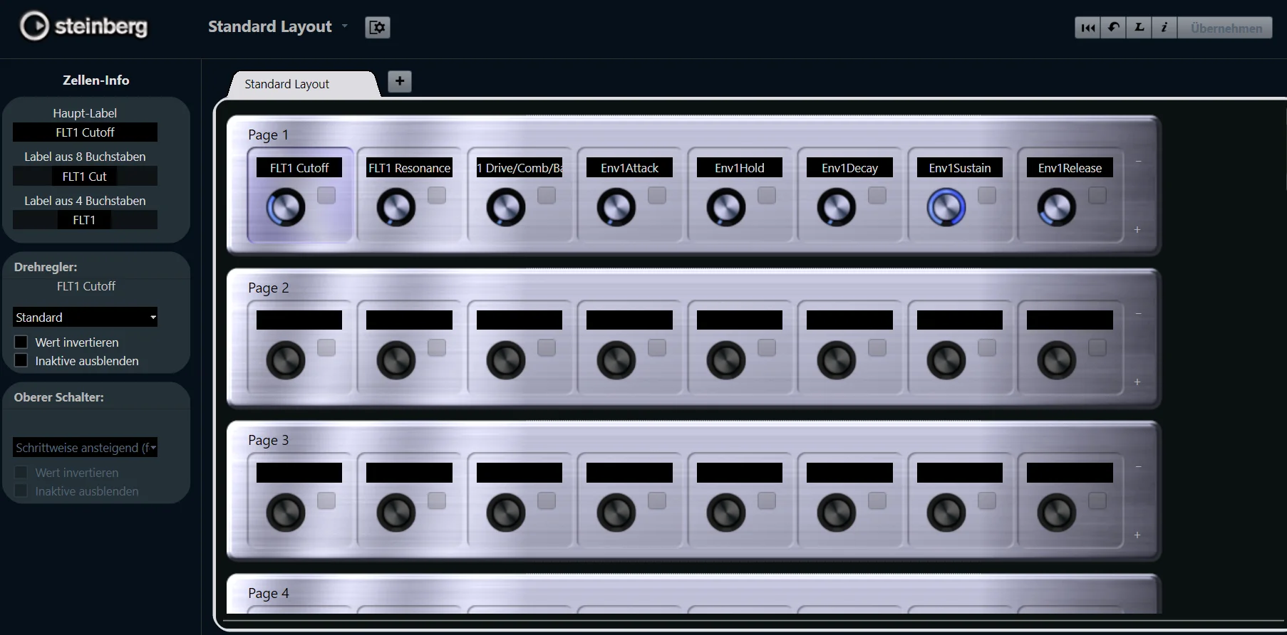

Der Rest lässt sich dann natürlich über den Remote Control Editor erledigen:
Durch die Einschränkung kann ich auch gleich mein S61 Mk2 verwenden (hat ja 6 Encoder).
Hmm, mir gefällt das alles nicht so recht. Jemand eine Idee, wie ich die ganzen Controller richtig ausschöpfen kann?
