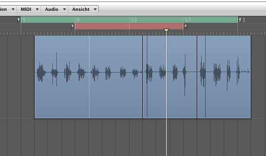

Punch In/Out bezeichnet Zeitpunkte, an denen die Aufnahme automatisch gestartet/beendet wird.
Im Bild unten siehst Du in der Zeitleiste einen grünen Streifen - das ist der Loop - und einen roten Streifen, das ist der Punch-Bereich.
Wenn ich jetzt die Aufnahmetaste drücke, wird ständig die Passage zwischen Takt 5 und Takt 21 abgespielt (nicht aufgenommen).
Aber jedesmal, wenn die Wiedergabe bei Takt 9 ankommt, wird die Aufnahme angeschaltet. Bei Takt 17 schaltet sich die Aufnahme wieder ab. Es wird normal wiedergegeben bis Takt 21, zu Takt 5 gesprungen und das Spiel geht von vorne los.

Das was Clemens gepostet hat ist exakt was ich meine. Bilder sagen halt doch mehr als Worte.
