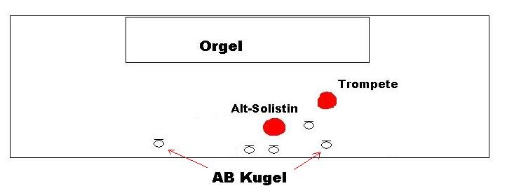

Hallo zusammen,
werde in 2 Wochen ein Konzert (Kirchenorgel, Trompete und Alt-Solistin) in einer Kirche aufnehmen. Die Empore ist ca 12m lang und 5m breit.
Als Hauptsystem habe ich mir ein AB mit Großmembran-Mikros (t.bone SC1100) vorgestellt, für die Trompete ein Rode M3 (evtl. mit Pegelabsenkung) in 1m Entfernung und für die Altistin 1 Klenmembraner (MXL 603 - evtl auch ein zweites als Mini-AB).
Was ist Eure Meinung?
Viele Grüße
Hausi

Ich glaube ich würde auch ein größeres AB für die Orgel einsetzen. Allerdings sollte man sich nicht die Illusion machen, bei der Instrumentenkonstellation dieses als Hauptmikrofonsystem nutzen zu können.
Ich würde nach Gehör einen geeigneten Platz im Kirchenraum für das Orgel-AB suchen. Mir wären die 5 m, die man auf der Empore zur Verfügung hat je nach Orgel deutlich zu wenig. Das kommt aber ganz eindeutig auf die Rahmenbedingungen an (s.o.)
Ein Meter Abstand für die Trompete erscheint mir etwas zu klein. Für eine Kirchenaufnahme mit Orgel bleiben da m.E. noch zu viele Anblasgeräusche, die man bei einer solchen Aufnahme möglichst nicht hören möchte. In jedem Fall das Mikro aber etwas aus der Luftsäule winkeln.
Für die Solistin kannst du auch das Klein-AB vertikal aufstellen, damit sich ihre Bewegungen nicht durch Springen der Phantomschallquelle äußern.
Für die Orgel würde ich überlegen noch ein Paar Kleinmembrankugeln (Druckempfänger, z.B. Neumann KM183 oder auch Rode NT5 mit Kugelkapsel) auszuleihen, da diese den Bassbereich wesentlich linearer als Großmembranmikrofone zeichnen können. Gerade für den Subbaß der Orgel dürfte das interessant sein.
Mit den von dir genannten Mikros für die Solisten habe ich keine Erfahrungen aber durch geschicktes Aufstellen und hinhören solltest du gute Ergebnisse erzielen können.
Denke auch an ein geeignetes Stativ für die Orgel. Von Manfrotto gibt es für den Fotobedarf sehr gute leichte und hohe Lösungen, die man mit Beschwerung auch sehr gut für Mikrofone einsetzen kann.

Mir ist auch klar, daß die 5 Meter für die AB Mikros zu wenig sind. Die Suche nach einem entsprechenden (bezahlbaren) Stativ ist recht mühsam.

es klingt leider so, wie du es bildlich dagestellt hast.
die orgel zu weit im raum und der rest zu direkt...
hast du keine mgl.keit die orgel direkter abzunehmen (näher dran und dann mit super/hyper nieren)?
was mich stört sind die verschiedenen räume!
Hallo zusammen,
so die Aufnahme ist "im Kasten".
Habe ein größeres AB mit den Großmembranern gemacht und die Solistin mit den Kleinmembarnern auch im Mini-AB aufgenommen.
