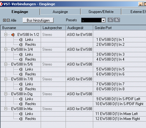

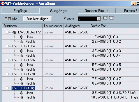

Du mußt bei "Geräte/[g=77]VST[/g] Verbindungen/Eingänge (und Ausgänge)" erst durch mehrmaliges "[g=183]Bus[/g] hinzufügen" aller verfügbaren Ein- und Ausgangsbusse der EMU 12/12 einrichten - [g=539]Cubase[/g] zeigt da per default immer nur den jeweils ersten verfügbaren Ein- bzw. Ausgangsbus an.
Die Bilder unten zeigen, wie das beispielsweise bei meiner 10-Kanal EWS88D aussieht.
Anschließend mußt Du in [g=539]Cubase[/g] natürlich den passenden Wiedergabebus nutzen, an welchem die Abhöre angeschlossen ist.
Wenn Du das [g=64]Metronom[/g] auf "Audio-Click" umstellst sollte es zu hören sein.
