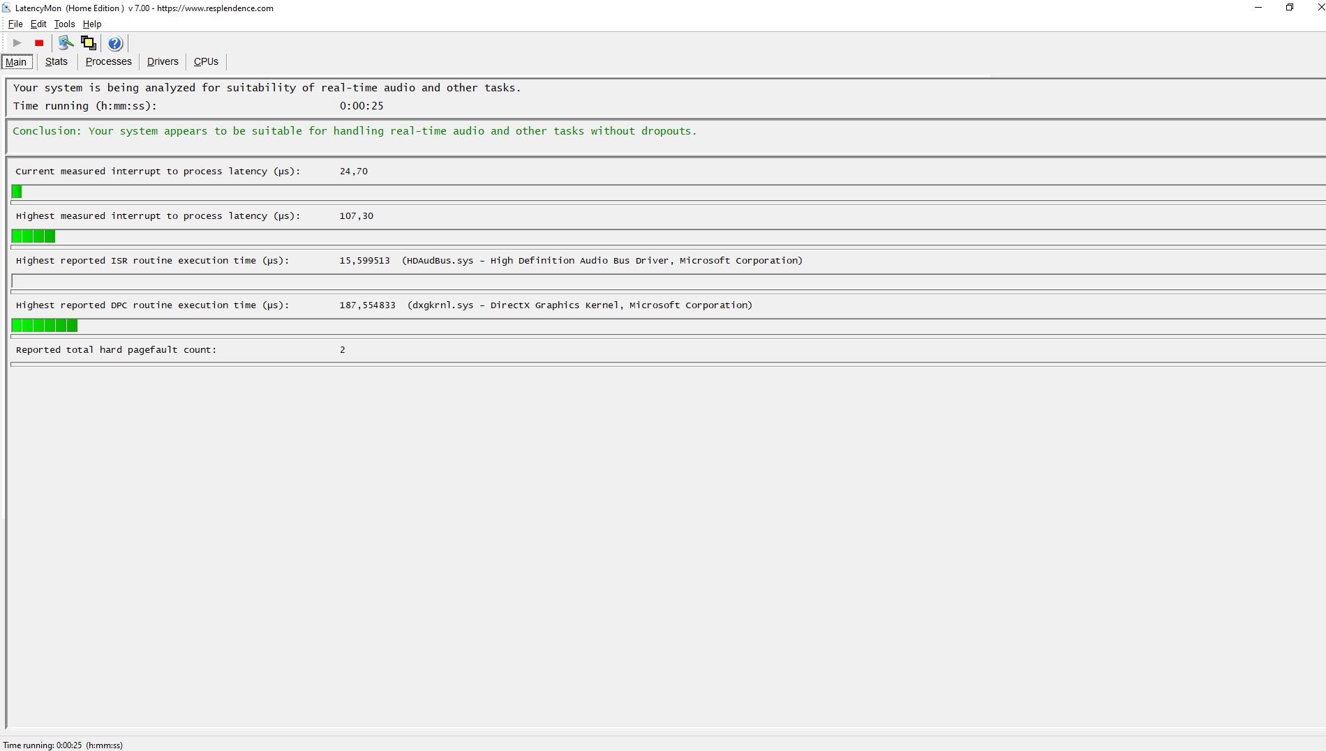

LatencyMon habe ich gecheckt und sieht für meine bescheidenen Kenntnisse ordentlich aus, ich hänge einen Screenshot an, wobei dieser kurz nach Start der Analyse gemacht wurde, nach 15 Minuten haben sich die Werte aber nur geringfügig verändert.
