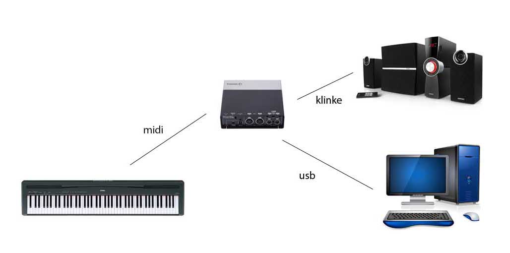

Nur damit ich das noch einmal verstanden habe:
Das Audio Interface sorgt für eine "ruckelfreie" Wiedergabe von Musik mit VST instrumenten?
Ich schließe das Ding per USB an den Computer und das Klavier per Midi an das Ding. Und dann habe ich weniger Latenz beim ABSPIELEN von vst imstrumenten? Es geht mit nicht um das Aufnehmen von Gitarren oder Vocals.
Sieht es einfach so aus (?):
Bisher dacht ich immer, dass diese Geräte für Analog-Aufnahmen sind. Dazu habe ja leider nirgends eine eindeutige Antwort erhalten. Wäre super, wenn ich dich mit dieser Frage auch noch einmal belästigen daf.
gute Audiointerfaces sorgen dafür, dass Audiodaten besser mit der Software zusammen arbeiten und haben einen besseren Klang, was ja generell schon mal nicht schlecht ist.
Wichtig ist dann, dass die Treiber gut sind. Mit Midi Timing ist das so eine Sache...wenn du sonst Klavier spielst könntest du eventuell böse Überraschungen erleben, da die Timings da manchmal nicht so hundert prozentig passen. Allerdings sind das wirklich sehr feineauflösende Bereiche. Genau die können aber das feeling einer guten Aufnahme zerstören. Ein guter Test ist es mal ein Signal vom Klavier im Audioformat und gleichzeitig im Midi Format aufzuzeichnen und diese Miteinander zu vergleichen. Bei kleineneren synth Spielereien fällt das nicht weiter auf, aber wenn es um Klavier geht wird es schon etwas haariger.
Ach ja, deine Skizze sieht erstmal gut aus. Midi-Kabel nicht zu lang machen, die mögen das nicht.
Wie Du eigentlich im ersten Post schon richtig geschrieben hast, geht es eher um die Treiber.
Buffer Size wäre auch noch so ein Stichwort. Eine niedrige Buffer Size ermöglicht Dir, grob umrissen, latenzfreies Abhören deines Signals, welches Du ja zum Einspielen benötigst. Je niedriger die Buffersize umso höher die CPU-Last. Später beim Abmischen etc. kann man die Buffer- Size wieder höher stellen. Es geht da eher nur um das Einspielen.
ASIO4ALL wird oft als Notlösung bezeichnet, weil dieser eine Art Universaltreiber für Soundkarten ohne eigenen ASIO-Treiber sind. Bei niedrigen Buffersize-Einstellungen kann es schneller zu Knacksen kommen usw.
Du hast ja ASIO4ALL installiert (?) und solltest vielleicht erstmal schauen, wie weit Du mit niedrigen Buffersize-Einstellungen kommst. Vielleicht reicht es für Dich auch vollkommen aus. Das sollte man vielleicht erstmal testen.
Die meisten Hersteller von Audiointerfaces haben spezielle ASIO-Treiber, die genau auf das Interface abgestimmt sind. Damit kannst Du dann unter Umständen längere Zeit eine kleinere Buffer Size fahren ohne das dein Rechner schlappmacht.
Am Besten Du machst erstmal einen "Stresstest" mit deinem jetzigen System um zu schauen was geht. :)
