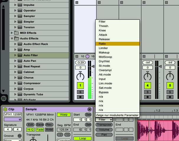

is ganz einfach.
nicht jedes plugin ist "so gut programmiert" das es alle regler einzeln an live weitergibt.
schau doch mal nach ob der oktave regler in der ableton automationsliste des plugins auftaucht.
dazu machst du einen clip auf (in der plugin geht aber auch von andern spuren aus) und schaltest falls nicht schon aktiviert die hüllkurven an (envelope der kleine grüne E button) dann klickste ins oberste dropdown menü und suchst den synthi raus und dann kannst du in dem darunter liegenden menü klicken und sehen welche der parameter automatisier werden können und welche nicht :)
sollte das mit den oktaven nicht dabei sein kannst du das wohl vergessen mit dem aufzeichnen.
hab noch ein bild eingefügt das du siehst was ich meine.
gruss
