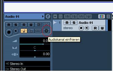

jap. das is die ursache, wenn es die CPU auslastung ist. Besitze kein LE4, aber der button für das einfrieren sieht aus wie ein stern und ist im inspector zu finden
*edit damit wollt ich eig sagen, dass ich nich weiss, ob die funktion in LE4 vorhanden ist.. aber schau nochmal nach /*

Okay Also einfrieren geht bei der version leider wirklich nicht.....ich glaub ich beiss mal in den Sauren apfel und exportiere alle spuren einzeln....grumml
