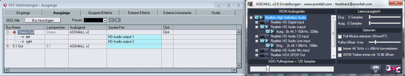

leider gibts kein ASIO von der onboard karte, auch nach der installation von ASIO4ALL hab ich nichts gefunden.
Kann schon sein.
Asio4All kann nicht mit jeder Onboard-Karte umgehen. Und von Realtek gibts ja nicht nur eine einzige, die haben nen ganzen Sack voll Karten....
Wenn A4A den Treiber der Onboard unterstützt, dann findet man den A4A eigentlich auch in Cubase.
Wenn Du aber für die TASCAM deren ASIO-Treiber aktiviert hast, kann es gut sein, dass der A4A in Cubase nicht auftaucht - das auch, wenn er installiert ist und Deine Onboardtreiber erkannt hat - weil ASIO-Treiber eigentlich nicht mehrfach geladen werden können.
Das heisst, der in Cubase aktivierte TASCAM-Treiber verhindert dann einfach das Laden von A4A..... ;)
Entweder Du benutzt die Windows-WDM-Treiber für alle Karten und versuchst, die mittels Asio4All dazu zu bringen, ordentliche Latenzen abzuliefern - dann kannst Du sie parallel benutzen.
Oder Du benutzt für die TASCAM den ASIO-Treiber von TASCAM. Dann ist mit der Onboard kein Blumentopf zu gewinnen....
