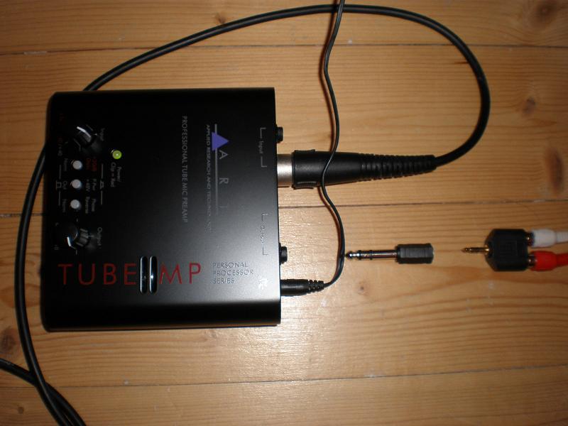

ich kaufte mir einen Vorverstärker der Marke ART. Einige gute Kritiken las ich auf diesen Seiten hier. Jedenfalls habe ich mit dem Gerät schon von Anfang an ein Problem, bei dem ich nicht ergründen kann, woher das Problem kommt.
Ich bestellte es, es wurde geliefert und als ich es dann an ein [g=116]Mikrofon[/g] und an meine externe Soundkarte anschloss, hörte ich nur auf einer Seite ein Signal. Um sicherzugehen, dass es nicht an meiner Soundkarte oder an Kabeln lag, schloss ich auch einen Kopfhörer direkt an den Klinken-Output an.
Auch da: Nur auf einer Seite Ton. Ich schickte das Gerät zurück mit dem Vermerk, "Output Klinke defekt"
Nun kommt das neue Gerät an und weist das gleiche Merkmal auf. Also muss es doch etwas sein, was ich ohne einen Ratschlag hier nicht herauskriegen werde.
Auch der Adapter, der aus der normalen Klinke eine Miniklinke macht, ist in Ordnung, denn ich verwendete zusätzlich auch einen neuen, der nichts am Problem ändern konnte.
Wo ist hier mein Anschluss bzw. Denkfehler, sodass ich das Mikrofonsignal auf beiden Seiten höre?
Auf dem Bild seht ihr, wie der Anschluss vonstatten ging. Liegt es an der Anschlussart?

hörst du direkt ab soundkarte ab oder in einem [g=70]sequencer[/g]?
wenn ersteres: hat deine soundkarte einen mono/stereo-schalter?
wenn letzteres: versuchst du, ein mono-signal (=[g=116]mikrofon[/g]) auf einer stereo-spur zu platzieren?
Also die Frage brauch ich irgendwie gar nicht erst zu beantworten. Weil: Ich habe ja auch einen Kopfhörer direkt an den Vorverstärker angeschlossen. Schon ab dieser Stelle ist nur auf einer Seite ein Signal.
Im Sequenzer sehe ich mittels der Soundkarte auch nur einen Pegelausschlag, was ja dann in der Natur der Sache liegt. Nur warum aus dem Ausgang des Amps nur einseitig was rauskommt, ist mir nicht klar.
Der Klinkenausgang ist vermutlich unsymmetrisch, kann also nur auf "einer Seite" etwas rauskommen.
Selbst bei einem symmetrischen Ausgang wäre dein Vorhaben nicht besonders weise. Geh Mono in die Soundkarte, nimm auf eine Mono-Spur auf und alles wird gut.
Ich habe eine Edirol UA 1EX. Wie kann ich da dafür sorgen, dass ich das Signal auf beiden Seiten vernehme? Also dass sich das Monosignal dennoch nicht nur auf einer Seite befindet. Ist eigentlich ja kein großes Tennis.
Nach der Aufnahme ist es dann ohnehin in der Mitte (oder wo auch immer du es hinschiebst), wenn du auf eine Monospur aufnimmst.
Wie's mim Monitoring auf beiden Seiten des Kopfhörers klappt, das ist vermutlich Sache des Control Panels / Mixers der 1EX.
Ja, aber ich höre es dann ja beim Einsingen schon nur auf einer Seite. Das ist dann ja keine ideale Sache.
lieber knut,
das ist EIN mic preamp, das ist keine stereochannel oder sonst irgendwas.
es verstärkt ein MONO signal. es kann nicht stereo sein.
aus der klinke kommt nur ein kanal raus. das ist total normal und bei jedem preamp so. die armen typen vom versandhaus... der erste preamp war auch völlig in ordnung.
So arm sind die bei Thomann nicht. Gut, dann ist es ein Signal. Was kann man tun, um es auf beiden Seiten zu hören?
Bedienungsanleitung der Soundkarte konsultieren.
Wenn die das nicht kann, auf Softwaremonitoring zurückgreifen.
stell in deiner edirol software den eingang des preamps auf mono, bzw auf die mitte.
Ich fürchte, sowas kann die Karte nicht... sie ist da zu simpel gehalten:(
dann geh doch den weg übers softwaremonitoring. monospur im [g=70]sequencer[/g] erstellen und gut ist. hast halt u.u. eine kleine [g=5]latenz[/g] drauf...
Anstatt deinen auf dem Foto abgebildeten Adaptern nimmst du folgende:
Klinke auf Cinch ---- Cinch-Y-Adapter
Damit hast du dein Mono-Signal auf beiden Eingängen der Edirol.
Es gibt noch zig andere Möglichkeiten, um deinen Mono-Ausgang auf 2 Kanäle zu splitten, aber das Prinzip dürfte damit klar werden.
