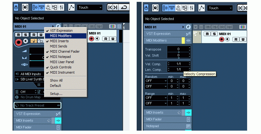

...oder kann es sein, dass die Funktion "Midi Modifiers" im Inspektor einfach nur ausgeblendet ist? (Rechtsklick ggf.?)
Diese Funktion ist wirklich Hammer und sehr schnell wie auch bequem einzustellen.
Neben komprimierten oder randomisierten Velocitys (Anschlagstärke) kann auch der Noten-Startpunkt randomisiert werden, so dass man eine Art "Human Feeling" erhält. Interessant und sehr praktisch neben der allg. Quantisierung (Tipp!)

Edit. Nein, in meinem Essential 4 gibt es MidiMidifier definitiv nicht, das Handbuch selber kennt den Begriff nicht, es ist definitiv nix ausgeblendet.
Ich habe jedoch einmal im Spurfenster einer Instrumentenspur geschaut, und siehe da, dort kann ich zufällige Variablen in Sachen Mididaten generieren, Anschlagstärken etc., manuell..

der Typ in dem o.g. Link schrieb ja: "where are the MIDI Modifiers in Cubase Essential 4:
right-clicked the track name. Midi Modifiers is there, switched off. So I switched it on."
seltsam. Aber vielleicht ist auch ein Upgrade auf größere Versionen für dich mal interessant.

Tonminister, sei bedankt, es klappt auf der Midispur, Mann oh Mann...nur halt nicht unter dem Begriff Midimodofier, und anstelle des einmaligen Rechtsklickens benötigt es zwei davon, einmal auf den Spurnamen, und danach auf Midiparameter, da tut sich dann das selbe Fenster auf wie eben von mir in Sachen Instrumentenspur beschrieben :)

Probier mal bei Punkt "random" usw. mit div. Werten rum - echt klasse, das Modifier-Dings, gibt da viel zu entdecken...
