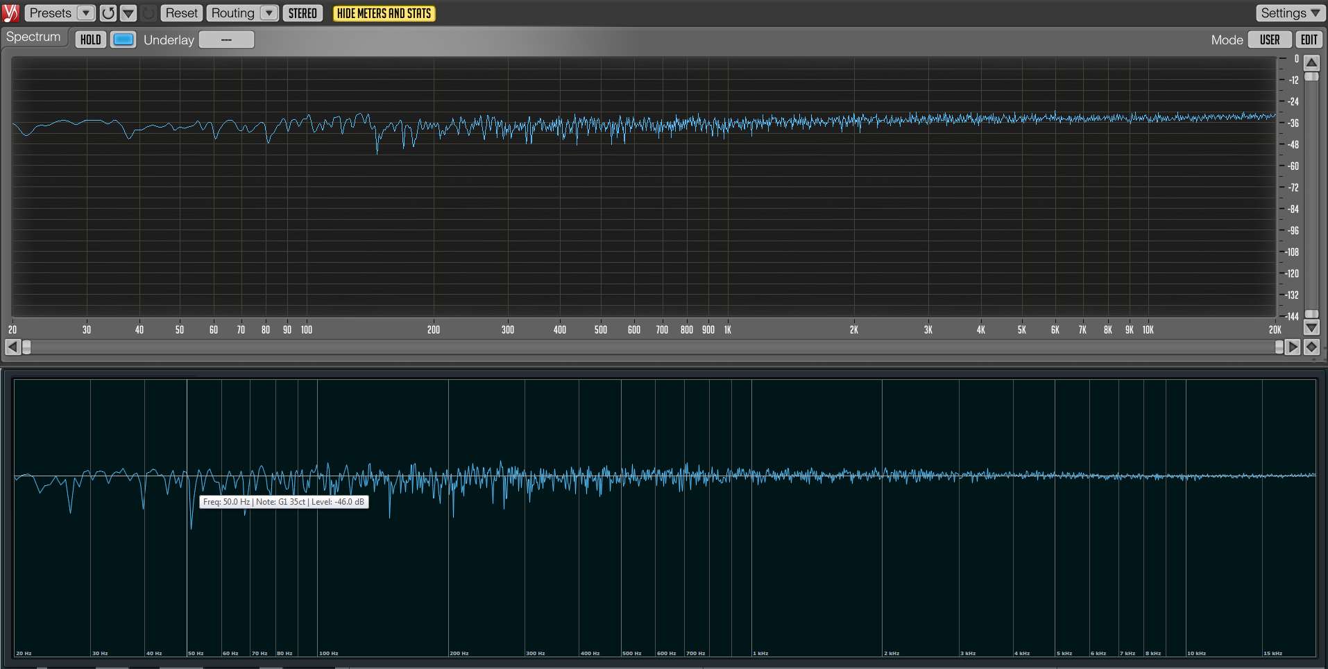

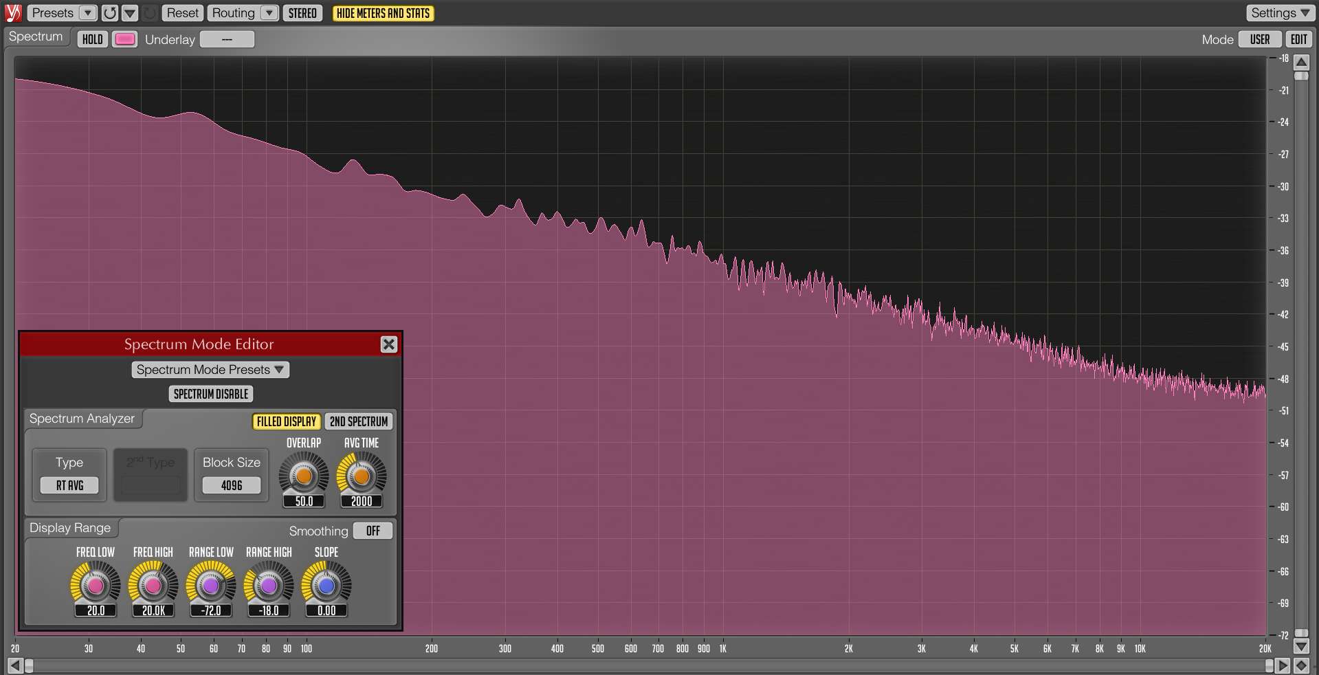

Weil Weisses Rauschen keine Gehörreferenz ist.
Diese wäre Rosa Rauschen. Und dort ist deine Linie dann auch absolut gerade. (flacker-gerade)
(naja bei 3)
Rosa Rauschen sähe bei Slope 0 ja so aus. Und das kanns ja nun auch nicht sein. ;)
Slope 3 wäre dann für Rosa Rauschen (Gehörangepasst) dann also die gerade Referenzlinie.
Hier mal 2 Analyzer beide im FFT-Curve Mode gegenübergestellt.
