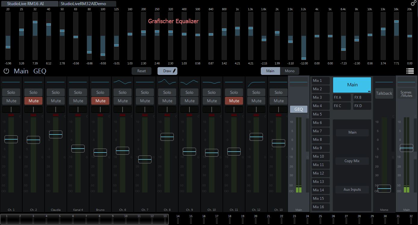

Man kann mit einem graphischen Eq wunderbar Bänder erkennen, die sich überlappen.
Glaub ich weniger.
Das hier ist ein Graphischer EQ.
An EQs erkennt man auch keine Überlappungen. EQs stellt man ein.
