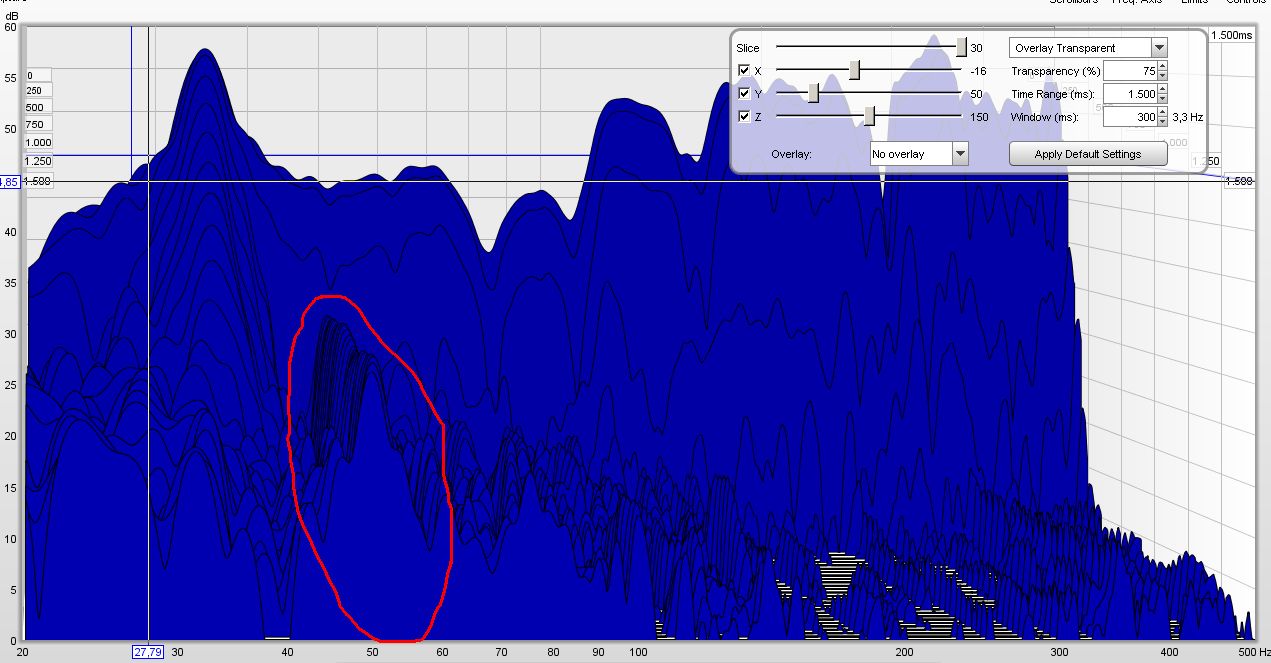

hallo zusammen
da es hier im forum ja ne menge zum thema raumakustik gibt taste ich mich auch langsam an das thema ran.
ich habe einen relativ kleinen raum und ne menge nachhall. trotz 2 basstraps.
nun würde ich gerne wissen welche frequenzen ihr als nächstes bearbeiten würdet.
der peak bei 34 Hz ist glaube ich, nicht so schlimm, da ich meine produktionen unter 35 Hz cutte.
also würde ich mich lieber um den hohen und mittleren frequenzbereich kümmern.
wie seht ihr das ? was sagt ihr generell zum messergebnis ?
würd mich über hilfe sehr freuen
http://www.sendspace.com/file/v14j1u

ich hab mir mal die fotos angeschaut und die messungen.
will mir jetzt nicht die ganze arbeit machen und alle messungen einzeln posten da du eh nochmal ne messung machen musst wenn du folgende liste abarbeitet hast und mir auch noch nen paar fragen beantwortest.
1. das abhördreieck sollte ein gleichschenkliges dreieck bilden.
die boxen müssen also näher an die rückwand hinter den schreibtisch.
2. mal eine messung ohne die absorber machen
3. die eckabsorber müssen raumhoch sein
wie dick und breit sind die? scheinen mir viel zu dünn zu sein.
4. der bassbereich bis 120hz scheint rund 7db zu leise zu sein bis auf die große 35hz mode.
was is das für ein subwoofer und wie ist der getrennt?
für die hinteren ecken müsste man sich dann was überlegen. wenn du die eckabsorber dicker und höher gebaut hast reicht es evtl wenn du hinten nur einen helmholtzresonator installierst gegen die 35hz mode
übrigens völlig klar dass du dich gezwungen fühlst ständig so hoch des subbass zu cutten bei der mode auf 35hz

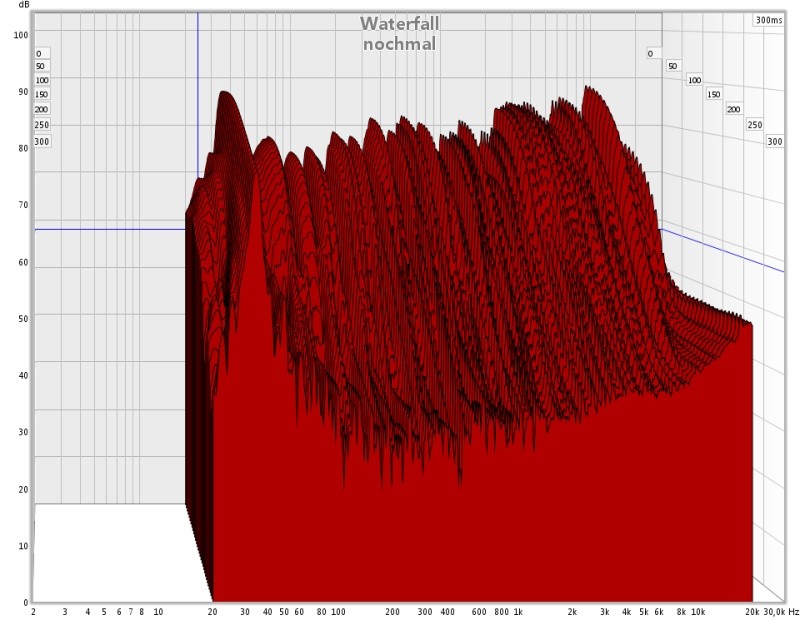

grad erst gesehe
du hast einen 50hz brummen irgendwo
entweder direkt aus dem subwoofer oder irgendwo zwischen mikrofon und soundkarteneingang.

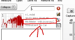

weiter is mir noch was aufgefallen.
und zwar die verwendete mikrocalibrierungsdatei
was hast du denn da für ein mikro verwendet und was für eine cal-datei hast du unter preferences unter dem reiter Mic/Meter verwendet und wo hast du die cal datei her?
eigtl müsste die cal datei ecm-8000 heißen wenn du das emc8000 mikro verwendet hast.

leider gab es für mein mic keine cal-datei. ich habe das in deinem workshop so verstanden das man nur eine runterladen soll wenn die richtige vorhanden ist.
aber vielleicht hole ich mir das behringer mic. sonst wird das vielleicht nie was.

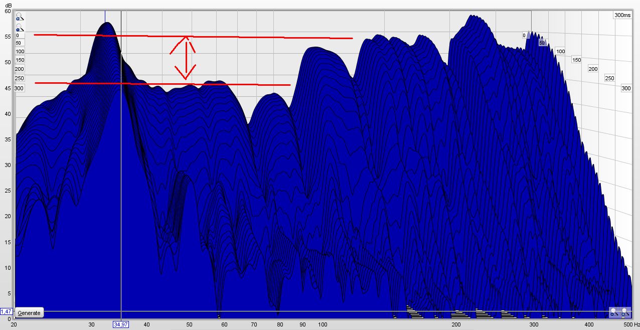

ich habe jetzt wie geschrieben die hörposition geändert und auserdem am sub ein wenig rum gespielt. (jetzt auch mit der richtigen lautstärke)
hier mal das besste ergebnis (glaube ich) bis jetzt. bis auf den brachialen hall.
hier die REW Datei
http://www.sendspace.com/file/6txbbd

wenn du kein messmikro verwendet hast dann is die messung eh unbrauchbar
sorry

check mal an den hs80 hinten die eq einstellungen ob die alle genullt sind bis auf den lowcut bei 80hz natürlich.
ansonsten würd ich dem mikro mit dem du gemessen hast eh nicht vertrauen wollen wenn es kein messmikro ist.
