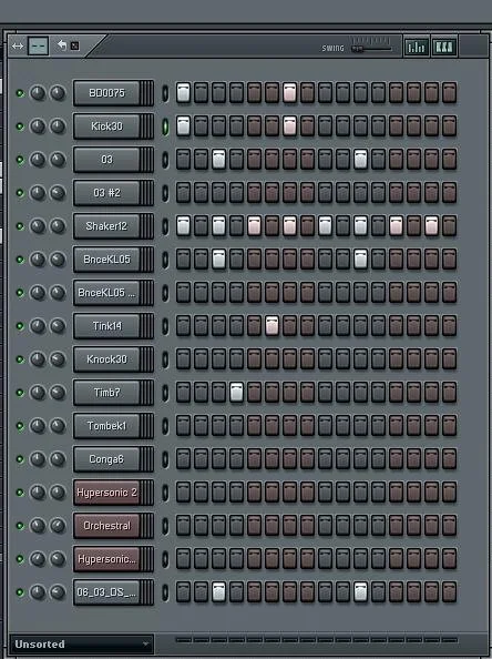

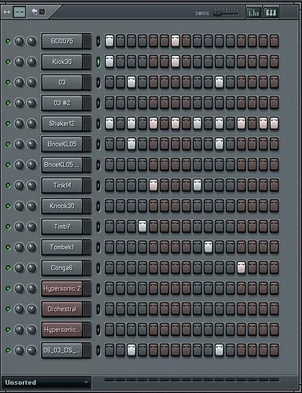

Hallo!
Beim meinen ganzen letzten Beatversuchen wurde hauptsächlich der Groove kritisiert - nämlich "0" Groove. Dabei habe ich mich schon versucht an diverse mir hier im Forum empfohlene Dinge zu halten:
- Möglichst durchgängige HiHats
- Swing reinbringen
- Druck und Kompression auf die BD´s
- BD´s richtig setzen
- Keine Double-BDs???
Was mache ich prinzipiell falsch?
Habe mal zwei Screenshots von meinen Groovefundament gemacht. Also zwei Pattern bei Fl. Die Abwechlung liegt hier in den [g=83]Percussions[/g] und Shakern. Sonst habe ich auf den zweiten Patter auch die BD´s mal anders gesetzt. Das hatte ich hier in diesem Fall dann auf den 4. Patter gemacht.
Also mir wurde gesagt Double Kicks am Anfang sucken. Aber nach der ersten [g=149]Snare[/g] kann man doch ruhig Double-Kicks/Bd´s setzen oder nicht?
Oder so 3fach: BD---[g=149]Snare[/g]----BD-BDBD---[g=149]Snare[/g]
Kann mir vielleicht einer verraten was ich so verkehrt mache? ;)
Edit: In diesem Fall hatte ich den Swing-Regler wieder zurückgeschoben.

Betonung ist wichtig. Also unterschiedliche, dem angedachten Groove angepasste Velocitywerte. Vor allem für die Hihats. Variation mit Open- und Closed Hihats - auch passend zum Groove natürlich.
Darauf achten, so zu programmieren, wies auch n Drummer spielen würde bzw. könnte. Der hat ja immerhin auch nur 2 Hände und 2 Füße. Wirkt meist natürlicher - auch wenn deine Patterns auf den ersten Blick so aussehen, als würdest du das schon beherzigen..
Weniger eine Sache der Technik als eine Sache des Gefühls. Viel und genau hinhören bei Stücken, die deiner Ansicht nach richtig geil grooven. Was machen die einzelnen Elemente da - wie spielen die zusammen.
Und noch so nebenbei: Ich finde, es wird interessanter, wenn man sich zumindest ein wenig aus den vom Stil "vorgeschriebenen" Strukturen befreit. Sowas wie "Möglichst durchgängige HiHats" muss nicht immer passend sein. Kann aber. Kommt alles auf den Song an.
mfg,
Mirko
Wo ist deine [g=149]Snare[/g]??? Die gehört auf die 2 und 4!
Standard bei 99,99% der Hiphoptrack ist wohl: Kick auf die 1, [g=149]Snare[/g] auf die 2 - der Rest ist Geschmackssache!
Bei den Hihats hat es sich bewährt die Offbeats etwas leiser zu machen.
Und noch ein Tipp: Wenn du schon per Maus programmierst, dann im Piano Roll und dort die einzelnen Noten etwas verschieben (z.B. die Offbeats bei der Hihat ein bischen nach Vorne). Das gibt gleich ein ganz anderes Feeling...

Ich schließe mich da x2mirko an. Versuch mal aus deinen Favoriten rauszuhören, was für dich den Groove ausmacht. Das kann sich dabei um die Spielweise der Drums handeln, kann aber auch verstärkt werden durch das Zusammenspiel von Drums ([g=83]Percussions[/g] inbegriffen) und Bassline. Gerade im Hiphop ist dieses Zusammenspiel meiner Meinung nach die wesentliche Basis, um einem Track Groove zu verleihen.
Ich hoffe, ich habe dein Problem richtig verstanden. Oder meinst du mit "Groove" Drums in Shuffle zu programmieren?
Und durchgängige Hi-Hats sind wirklich kein muss für einen "runden Groove". Wobei du auf jeden Fall auch mal bei den Hi-Hats (natürlich gilt das auch für Shaker) zwischen Viertel, Achtel und Sechzehntel ausprobieren solltest. Damit kann man maßgeblich den Drive beeinflussen, den der Track im Gesamtbild erhält.
Ok, ich hoffe ich langweile dich nicht nur mit Dingen, die du sowieso schon weißt.

Die Snarefrage ist allerdings berechtigt. Ist die hier nur nicht drauf zu sehen? Denke mal das trifft am ehesten zu. Hab doch schon öfters Postings von dir gesehen, kann eigentlich nicht sein, dass du sowas noch nicht weißt ;)
Ansonsten stimme ich dem Posting von shukone mit Einschränkungen zu.
Pianoroll oder irgendwas ohne starre quantisierung ist pflicht. Am besten selbst einspielen, per E-Drums (optimum) oder eben per Keyboard.
Dieses verschieben von einzelnen Noten ist da nur ein begrenzt hilfreicher Tipp. Da muss man dann nämlich schon ganz genau wissen was und warum mans tut, sonst klingts besch....eiden. Besser ist aber selbst einspielen und unter Umständen nachbessern. Rhythmus hat viel mit Gefühl und nicht so viel mit dem Kopf zu tun. Deswegen funktioniert imo Spielen eben besser als Programmieren.

ich würde mal sagen: nein. ob dein beat grooved hat nix damit zutun ob die schläge genau sitzen oder humanisiert sind. entweder es grooved oder nicht, wenn es das nicht tut, hilft auch das nicht, ausser man macht extreme verschiebungen.
wenn ein beat n guten groove/swing hat, dann klingt er wahrscheinlich am raster programmiert ein wenig zu computermässig oder zu sauber, aber der beat ist trotzdem geil.
versuch erstmal den swing regler da oben in deinem bild, der bringt manchmal den fehlenden groove mit rein. (er macht genau das was alle meinen, er verschiebt jede zweite note ein wenig) und dann denke ich auch das die [g=149]snare[/g] auf die 2 und die 4 gehört, aber das ist geschmackssache.
->warbeats.com, da gibte es n ganzen haufen beatvorlagen (nachbauten von DRE, WUTANG usw.) für fls. guck da mal rein, ich denke das hilft dir mehr als geschriebene tipps im forum.

Also die [g=149]Snare[/g] hatte ich bewußt mal anders gesetzt. Hatte die auch schon öfters aufer 2. Da sind übrigens 3 Snares übereinander zu sehen. ;)
Das mit SS-------->Piano Roll wußte ich noch nicht. Dachte das man in FL den Groove hauptsächlich im SS macht. Dagegen die anderen Sounds im PR.
Also das führt zum selben Ergebnis wie den Swing-Regler zu betätigen? Weil quasi die Noten/Anschläge nicht so genau, also statisch sind?
Bei den anderen Instrumenten dagegen ist es aber dann anders herum. Da sollte man [g=206]quantisieren[/g].
Danke auch an Kainer für den Tipp mit der Internetseite. Muß da mal nachgucken was die so gebaut haben. Hilft mir bestimmt weiter. ;)
