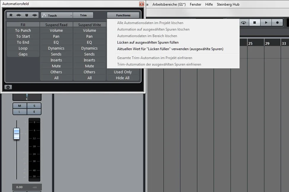

Manual Seite 637 & ff
Automationsfeld
637
Funktionen
Oben rechts im Automationsfeld finden Sie das Funktionen-Einblendmenü, das eine Reihe globaler Automationsbefehle enthält.
Alle Automationsdaten im Projekt löschen
Löscht alle Automationsdaten des Projekts.
Automation auf ausgewählten Spuren löschen
Löscht alle Automationsdaten der ausgewählten Spuren.
