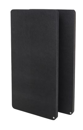

Ich frage mich aber ob dieTeile überhaupt was bringen?
Schick sieht es ja aus, aber wie ist da die Wirkung im Vergleich zu so etwas...
t.akustik PET Wall Absorber 120 BK
Hier die Seite mit dem Angebot, das wären bei mir ca 500€ die ich investieren würde,
lohnt das und bringt es was oder lieber sei lassen!?
Alternativ wäre vielleicht Basotect eine Option?
Ich könnte definitiv ca. 1000€ entbehren wenn der Raum danach nicht so stark hallt.
Wenn es noch andere Vorteile hat dann wäre das optimal.

Das Funktionsprinzip ist ein anderes.
Die t.akustik Module sind poröse Absorber und der Artikel von "Harry" ist eine Art Diffusions/Resonanzabsorber.
Es ist leider nicht weiter spezifiziert so wie das aussieht.
Letztlich brauchst du ein Vorkonzept wo (Ort) du was (Spektrum) Abfangen willst.
Dem gemäß kannst du dann einkaufen und verarbeiten.
Poröse Absorber könntest du auch übereinander stacken um das Absorbtionsmaximum tiefer zu legen.
Bei Helmholzpanelen ist das sinnfrei.
Das Angebot richtet sich offensichtlich eher an Wohnraumdesign als an explizit akustisch konditionierte Räume...
Edit
Gerade nochmal besser nachgelesen.
Das sind nach Beschreibung MDF-Leisten die auf eine Filzmatte als Träger aufgeklebt sind.
Das was an akustischer Energie an die Filzmatte gelangt wird akustisch porös absorbiert.
So gut wie das Material das halt kann.
Wenn ich das richtig lese ist das eine 8 mm Filzplatte und die Leisten haben eine Höhe von 12 mm und eine Breite von 25 mm.

Dein Raum wird allerhöchstens weniger hallen, aber einen akustischen Vorteil kannst du nicht erwarten.
Eher so Teppich, Vorhang Effekt.

Die Teile sehen zwar sehr schick aus, aber bevor ich da 500€ ausgebe
um eine Wand zu verkleiden wäre das Geld glaube ich besser in
Breitbandabsorber investiert!?
Ist Basotect noch immer empfehlendwert oder gibt es mitterweile was neueres...besseres?
