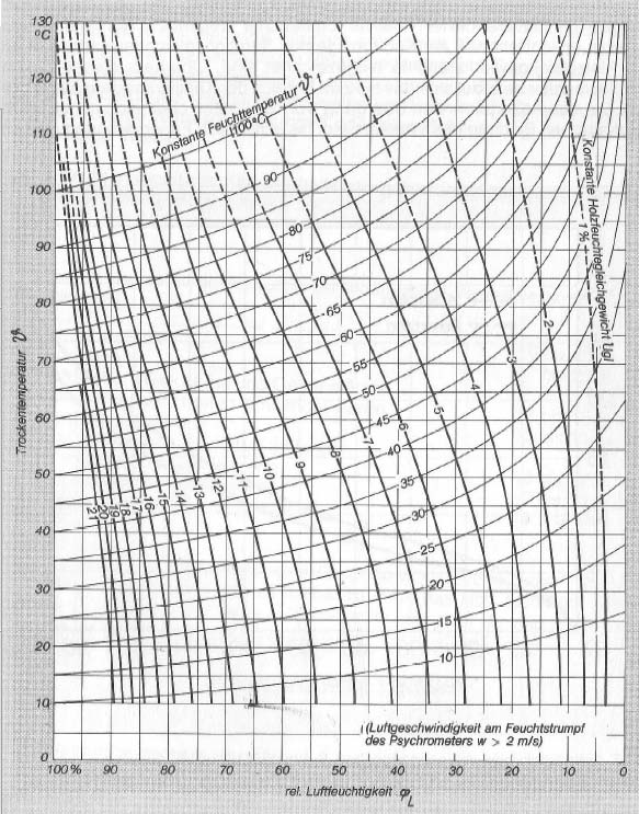

Auszug aus Wiki: Holz ist hygroskopisch. Es reagiert somit auf Schwankungen der Luftfeuchtigkeit. Wenn die Luftfeuchtigkeit sinkt, fällt auch die Holzfeuchtigkeit und umgekehrt. Es gibt also einen konstanten Zusammenhang zwischen der Luftfeuchtigkeit und der Holzfeuchte, den man Holzfeuchtegleichgewicht, oder Sorptionsgleichgewicht nennt. Dieses Gleichgewicht stellt sich nicht spontan ein, sondern es dauert einige Zeit, je nach Dicke des Holzes, bis dieses Gleichgewicht erreicht ist. Als Beispiel sei erwähnt, dass bei 20 °C und einer relativen Luftfeuchte von 50 % die Holzfeuchte 9,2 % beträgt.
(Diagramm dafür: http://www.holzfragen.de/bilder/heissluft_keylwerth_diagramm.JPG )
