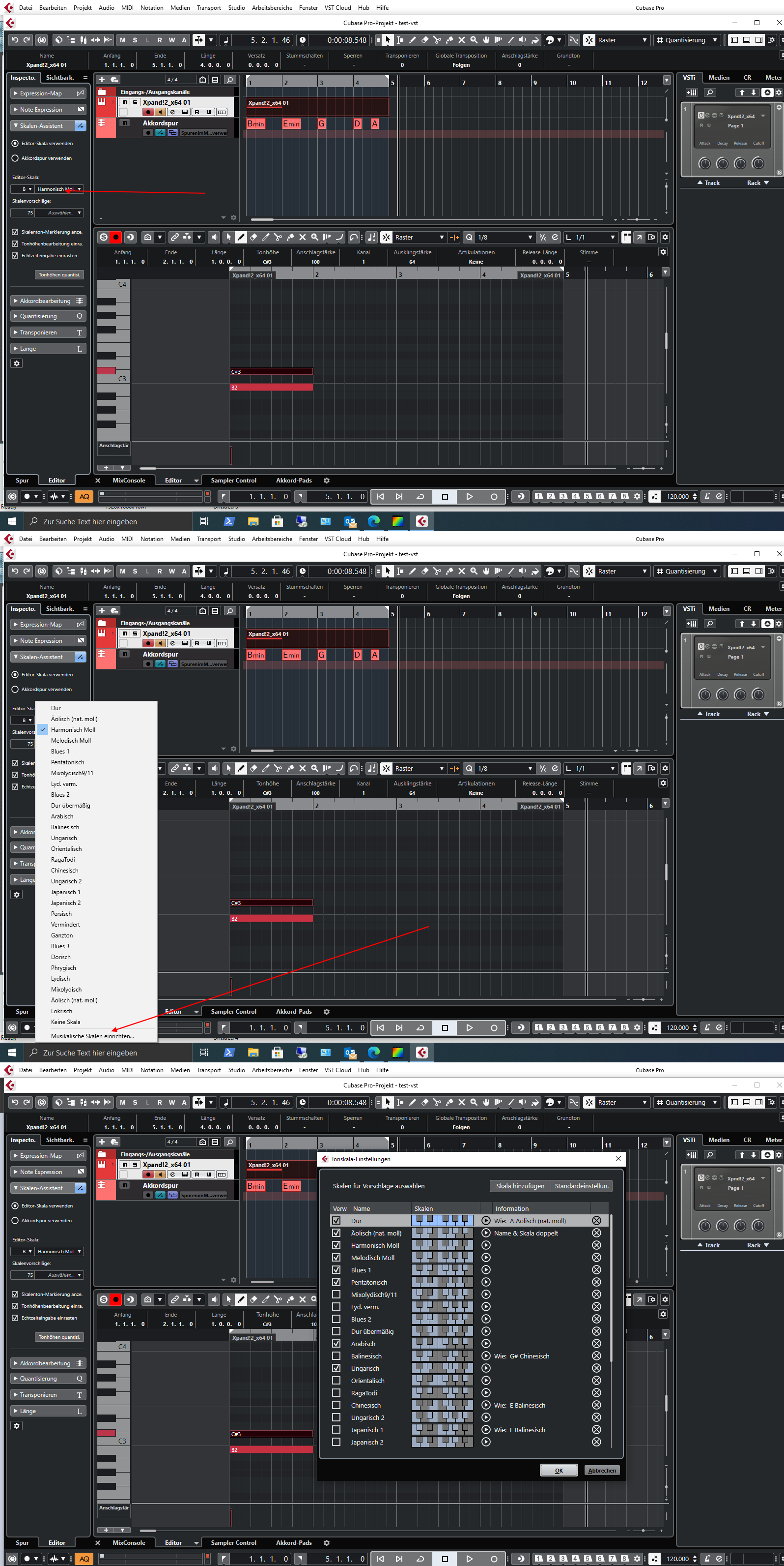

Es geht sich eigentlich darum , das ich meistens mit einer Melodie anfange die ich einfach ins Keyboard klimper, danach gucke ich Bei Cubase im Skalenassistent um welche Tonleiter es sich handelt bei dem was ich gespielt habe, Cubase schlägt ja dann welche vor.
Und erst danach möchte ich passende Akkorde zu meiner Melodie finden, wenn ich aber in einer Tonart gespielt habe die es in den Akkord Pad Presets nicht gibt, dann fällt es mir sehr schwer dazu passende Akkorde zu finden, weil die gespielte Tonart in den Presets dann einfach nicht gibt.
Wenn du Echtzeiteingabe einrasten aktivierst dann spielt er den Akkord richtig , am besten mal ausprobieren. Cubase hat nicht alle Akkord Pad Presets dabei , aber im Skaleneinrichtungs Assistent wiederum noch eine hilfreiche Ansicht:
Der spielt dir die Skala sogar dann noch vor. Alles drin irgendwie, nur ein wenig versteckt ;)

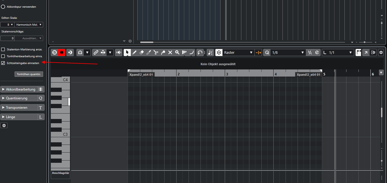

Erstmal vielen Dank für deine Antwort...also ich verstehe es nicht, irgendwas mach ich doch falsch, ich habe die Echtzeiteingabe einrasten Funktion Aktiviert während ich die Akkorde per Chord Pads einspiele, aber das funktioniert einfach nicht...
Wenn ich eine Melodie einspiele und die funktion aktiviert ist, dann klappt das mit dem einrasten Tadellos.
Siehe Bild:

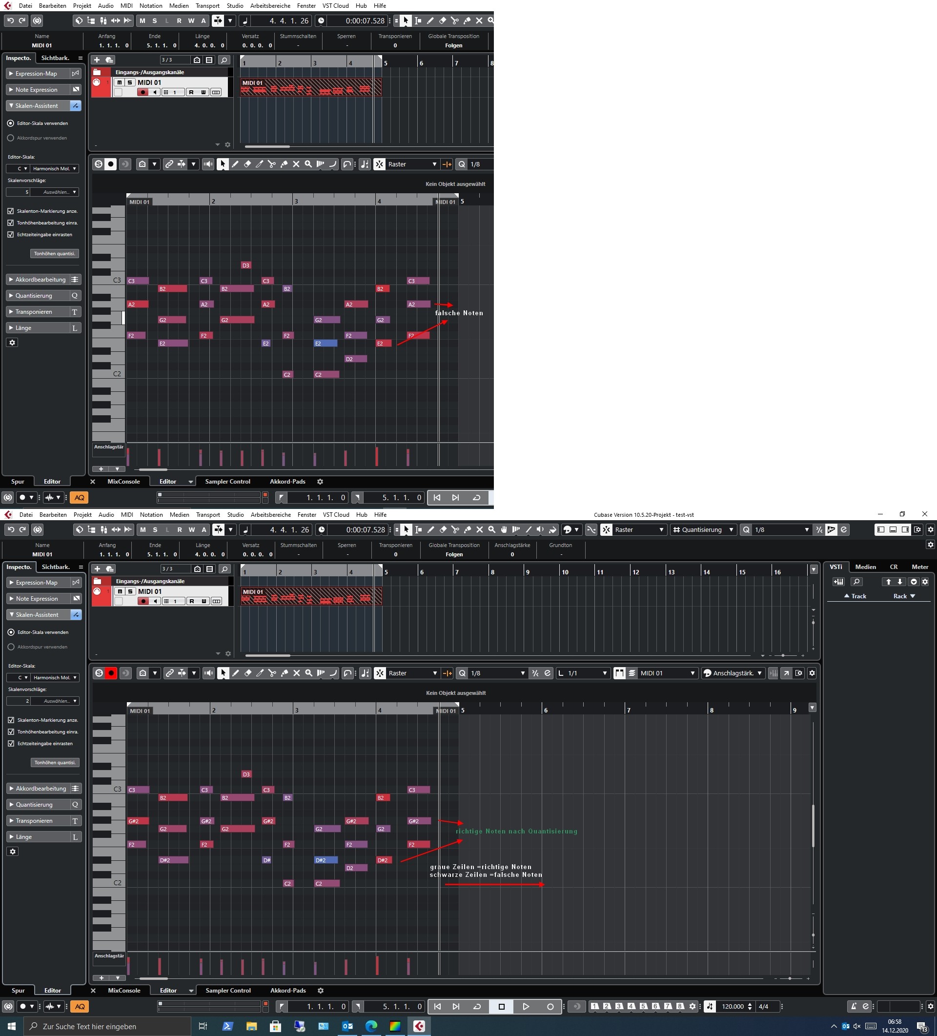

Das ist in der Tat seltsam und hab das mal selbst aufgenommen. Anscheinend nimmt der falsche Akkorde tatsächlich auf, aber nach "Tonhöhe quantisieren" sind die Noten richtig:
Also das die von Steinberg* graue Zeilen als richtige Noten benutzen, das sieht man ja fast gar nicht . Hätte man auch mit einem leichten rot Ton /grün Ton machen können was falsch ist und was richtig ist. Weiss nicht ob es noch jemand besser weiss, aber mehr habe ich auch nicht gefunden, weil das Feature ist ja auch noch recht neu.

Genazu richtig, nachdem man die Tonhöhe quantisiert hatt ist alles gut, nur das bringt einem leider während des spielens nichts, da man dann quasi zuerst mal ins Blaue spielt und danach quantisiert, Die gespielten Akkorde können sich ja unter Umständen nach der Quantisierung komplett anders anhören.
Ich hoffe das Steinberg* Seitig ein Update kommt und das sie das beheben.

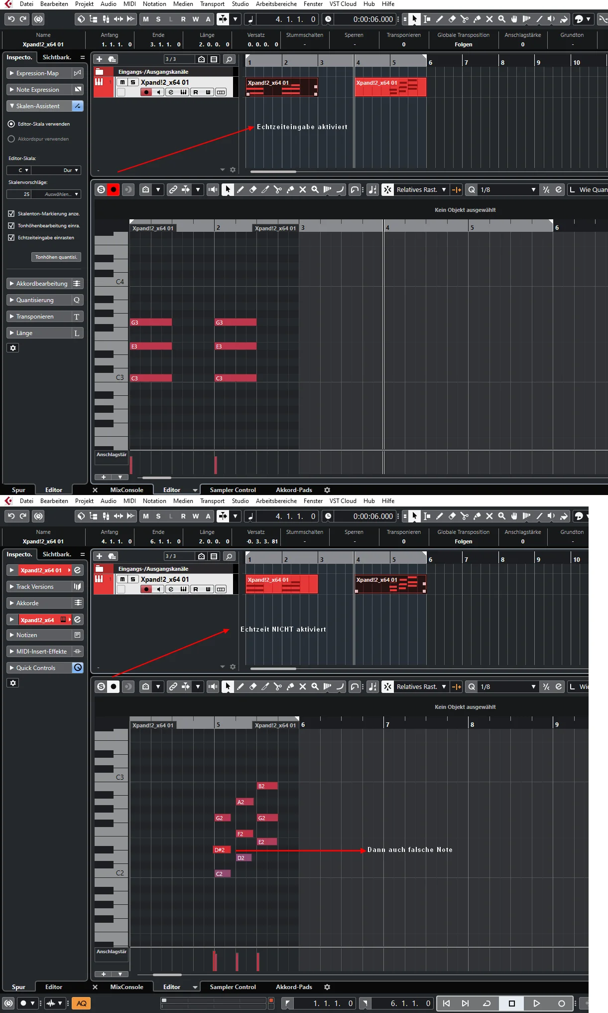

Ich habe das gestern nochmal versucht, es gibt allerdings eine Sache die muss man beachten! Wenn man zum Beispiel 2 Midiclips hat und die Echtzeiteingabe Tonhöhe ist aktiv, alles gut. Allerdings reicht es, den anderen Midiclip 1x mit der Maus anzuklicken und die Echtzeiteingabe ist deaktivert, bedeutet dann nimmt Cubase auch falsche Noten in diesem Clip auf, die erst durch "Tonhöhe quantisieren" wieder in Ordnung sind! Den Midiclip am besten immer doppelt klicken, dann wird die Echtzeit-Eingabe auch aktiv (rot) . Steht aber so nicht im Handbuch, da steht nur rot ist aktiv und nicht "....beachten sie das Anklicken vom Midiclip".
