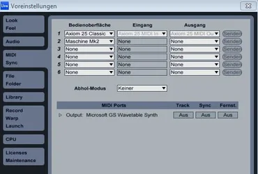

um es gleich auf den Punkt zu bringen: Ich kriege das Maschine-Livetemplate nicht installiert
unter Ableton* Live v9.04 (siehe Screenshot).
Das Maschine Mk2 Template konnte ich zwar unter "Bedienoberfläche" auswählen,
aber "Eingang" und "Ausgang" sind nicht auswählbar!
Was mache ich falsch?
Oder ist das schon so richtig?

Hier ist die Anleitung: http://www.native-instruments.com/de/support/knowledge-base/show/1018/
Die Schritte sind im Wesentlichen:
- Controller Template über das NI Service Center herunterladen
- aus dem Download die Files aus "Templates Support Files\Live9\Maschine_Mk2" nach " C: > Program Files > Ableton* > Live 9 > Resources > MIDI Remote Scripts" kopieren (oder wo auch immer dein Live installiert ist)
- im Controller Editor für die Maschine das Live 9 Template laden (siehe Screenshots in der Anleitung)
- die Sache in Live 9 konfigurieren -> das, was du schon versucht hast.. das müsste dann funktionieren
Auch wenn die Anleitung englisch ist, schau mal drüber wegen Screenshots und Dateipfade. Ich kann gerade nicht weiter ins Detail gehen, da ich nicht zu Hause bin.

Jetzt funktioniert es dank der Anleitung :-)
Dass es unter Live 9.1 nich mehr funktioniert weiß ich, deswegen bleibe ich erstmal bei 9.0.x !

Ist das richtig, das die Integration ab 9.1 nicht mehr möglich ist ???
Maschine virtuell Input/Output gibts es hier nicht zur Auswahl.
Nur Maschine MK2 Input/Output.

Ist es mittlerweile möglich mit MaschineMK2 ab Live9.1 zu arbeiten.
Ich habe heut im ServiceCenter NI ein Update MaschineMk2 Driver gemacht und MaschineTemplate Update for Live runter geladen.
Die Installation oder das löschen und neu einfügen der Ordner an entsprechender Stelle ist ja kein Problem.
Anschliessend das aktuelle Template für Live9 aus dem Download im Controller Editor geladen...
Trotzdem in der Pref. von Live9.1 taucht im Ein.- und Ausgang kein MaschineController auf.
Nur MaschineMK2 In und Out jeweils.
Egal ob ich als Bedienoberfläche Maschine oder MaschineMK2 wähle.
Ich habe die MK2. Stelle ich alles so ein, reagiert Live bei MK2 als Bedienoberfläche gar nicht.
Wähle ich aber Maschine kann ich einiges damit steuern zB Clips ect.
Was soll der Blödsinn.Als Template habe ich in Maschine das MK2 Template geladen?
Ist die Steuerung immer noch "buggi" oder hat das mal jemand zu laufen bekommen mit Live 9.1 und MaschineMk2??

Das Maschine-Template funktioniert jetzt auch wieder mit Live 9.1. Bei NI gibt es eine eigene Anleitung dafür, die sich allerdings nicht groß von der bisherigen Anleitung unterscheidet, mal abgesehen von ein paar Bezeichnern vielleicht:
http://www.native-instruments.com/de/support/knowledge-base/show/2241/installation-des-maschine-ableton-live-templates-in-live-9.1/
Bei meinem Setup mit Maschine Mikro MKII und Windows 8 fehlt allerdings der Zusatz "Virtual" bei Ein- bzw. Ausgang. Es funktioniert trotzdem.
