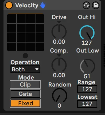

Wie kann ich in Ableton* Live, die Anschlagsdynamik abschalten?

Du gehst zu Midi Effekten und suchst nach Velocity (weiß den Deutschen Namen nicht)
Damit kannst du Anschlagsstärken ändern.
Wichtig: Dieses kleine Tool muss VOR deinem Orgel VST in der Effekt Kette sein.
Fixed velocity of 127 = max. Anschlagsstärke
Danke, genau das war es. Schönes Wochenende.
