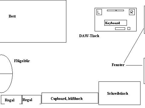

Hallo!
Ich wohne im mache Musik in einem ca. 20qm großen Zimmer
(Skizze siehe Dateianhang!).
Raumhöhe ist etwa 3,20m. Momentan habe ich noch keine Bilder oder
sonstiges an den Wänden hängen. Die Fenster kann ich durch Vorhänge abschirmen, aber ansonst nur kahle Wände...
Ich wollte wissen ob jemand ein paar Tips hat wie ich die AKustik verbessern
kann. Vor allem geht es um die Abhörakustik. Ob man die Aufnahmeakustik
dadurch auch verbessert oder vielleicht sogar verschlechtert kommt wohl auch darauf an WAS man aufnimmt (Stimme vs. z.B. [g=422]Gitarre[/g])
Momentan ist der Raum relativ echoreich, ein lautet Klatschen hallt eindeutig nach. Inwieweit das negativ ist kann ich allerdings schwer abschätzen.
Meine Ideen wären gewesen: Bilder aufhängen, vor allem an der in meinem
Rücken liegenden Wand (ich nehme mich als an der [g=17]DAW[/g] sitzend an).
Ich dachte an Leinwände, da gerahmte Bilder wohl nur zusätzliche Fensterscheiben darstellen würden.
Desweiteren wollte ich wissen, ob es in irgendeiner Weise Sinn macht, direkt hinter den Monitorboxen einen Schaum, Stoff, o.Ä. an der Wand zu befestigen, um Bassreflexionen zu vermeiden. Ich habe vor mir die Yamaha HS-80 zuzulegen, die haben zwar glaub ich auch eine Tiefenabsenkung hierfür, aber vielleicht ist es besser Reflexionen von vornherein zu vermeiden???
Naja, ich freue mich auf Eure Ratschläge, bin aber natürlich auch für alle Tips jenseits meiner Fragestellungen sehr dankbar, da ich wirklich kaum Erfahrung auf diesem Gebiet habe....
Vielen herzlichen Dank und viele Grüße, dschengis

Ok, na dann mal los:
Normalerweise sollte ein Abhörraum sehr symmetrisch sein, so dass sich der [g=107]Schall[/g], der aus den Monitoren kommt auf beiden Seiten gleich ausbreitet. Wird bei dir wahrscheinlich nicht möglich sein, außer du könntest deinen [g=17]DAW[/g]-Tisch zum Fenster stellen.
Desweiteren sollten die Monitore ca. 1m von der Wand entfernt stehen, weil ansonsten der Bassbereich stark überbetont wird. Wird sich bei dir auch nicht ausgehen, allerdings kann man da bestimmt mit der "Room-Control"-Bassabsenkung von den Yamaha's etwas entgegenwirken.
Ein Abhörraum sollte ein möglichst diffuses Schallbild haben. Bedeutet: Es sollten keine Gegenstände drin sein, die selbst hörbar mitschwingen, es sollte nichts die Sereo-Ortung in den Monitoren stören. Dazu gibt es den "Spiegeltrick", bitte einfach in die Forum-Suchfunktion eingeben, dauert zu lang das jetzt ausführlich zu erklären.
Und zu guterletzt: Ein Abhörraum sollte nicht hörbar hallen, oder bestimmte Frequenzbereiche überbetonen. In diesem Fall setzt man Basstraps(zur dämpfung des Bassbereichs) und Breitbandabsorber(zur dämpfung von Höhen, Mitten und möglichst tief runter eben). Die kann mal sich "relativ" günstig auch selbst bauen, lies dir hierzu einfach mal diesen Thread durch.
Irgendie wirst du dich also entscheiden müssen, wunderbare Akkustik UND wunderbarer Wohnraum is wohl nicht drin. ;)
Aber denk trotzdem immer daran, dass es so und so am meisten darauf ankommt, wie gut du deinen Abhörraum KENNST. Gegenhören in anderen Räumlichkeiten, mit anderen Lautsprechern/Stereo-Anlagen und mit Kopfhörern ist Anfangs beinahe unerlässlich.

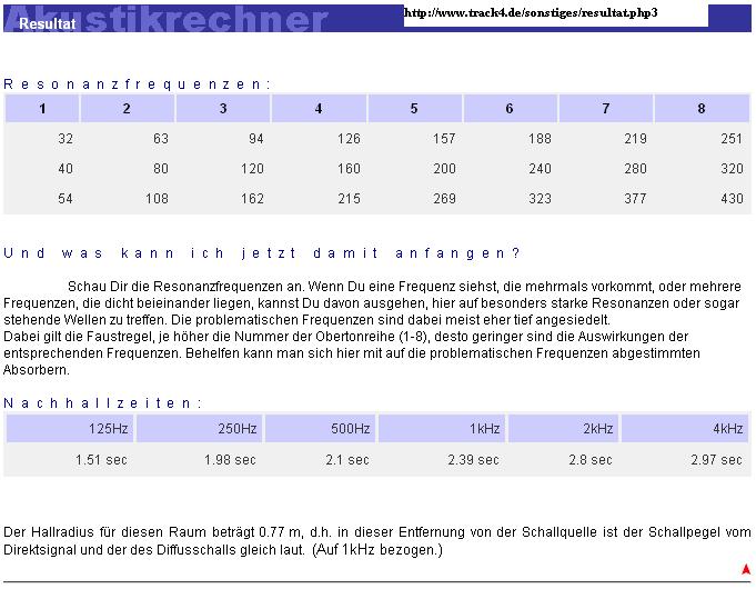

Hab hier versucht halbwegs passend meine Raumdaten einzugeben, und das ist rausgekommen: (Bild anklicken um es besser entziffern zu können)
