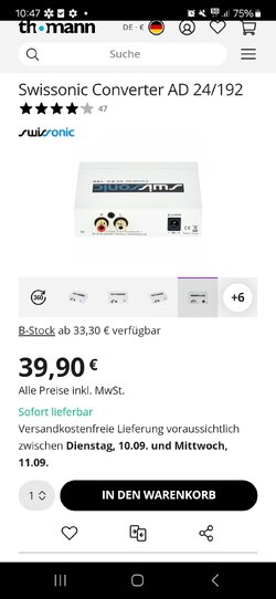

Ich suche zur zeit einen Weg wie ich mein Abhörsetup(Lcd-X+ifi diablo) in den Stanallone Modus der Mpc Integriert bekomme möglichst ohne Signalverluste.
Da die Mpc anscheinend nur USB2.0 kann erkennt diese den diablo nicvt als Interface.
Ich hab einen Mindprint Trio. Über den Bekomm ich auch Ton wenn ich mit der Mpc In die Line ins des Trios geh und über Toslink an den Diablo aber hab das Gefühl dass der klang dadurch qualitativ abgeschwächt wird.
Jetzt schau ich mich gerade nach günstigen A/D Wandlern um die mir das Analoge Signal aus der Mpc zu digital umwandelt dass ich dann über Toslink in den Diablo speisen kann. Möglichst verlustfrei.
Den hier hab ich momentan im Auge.
Kann das funktionieren?
Hab mal nix schlechtes über den AD gelesen.
Glaub ich werd den mal versuchen.
Frag mich nur ob das schlecht ist dass der nur 192Kh Abtasten kann?
Der Diablo würde damit klar kommen aber die MPC one hat halt 44khz
Ein billigstwandler wird dir keine Verbesserung bringen.
Nutze doch einfach die Ausgänge der MPC.
Wenn der Kopfhörerausgang zu wenig Power hat brauchst du einen analogen Kopfhörerverstärker.
JEDE zusätzliche Wandlung verschlechtert die Signalqualität.
Mist. Der Kopfhörerausgang der mpc one is echt mies und wenn ichn y Kabel für die mainouts verwende kommts mir auch arg leise vor.
naja mal schaun
