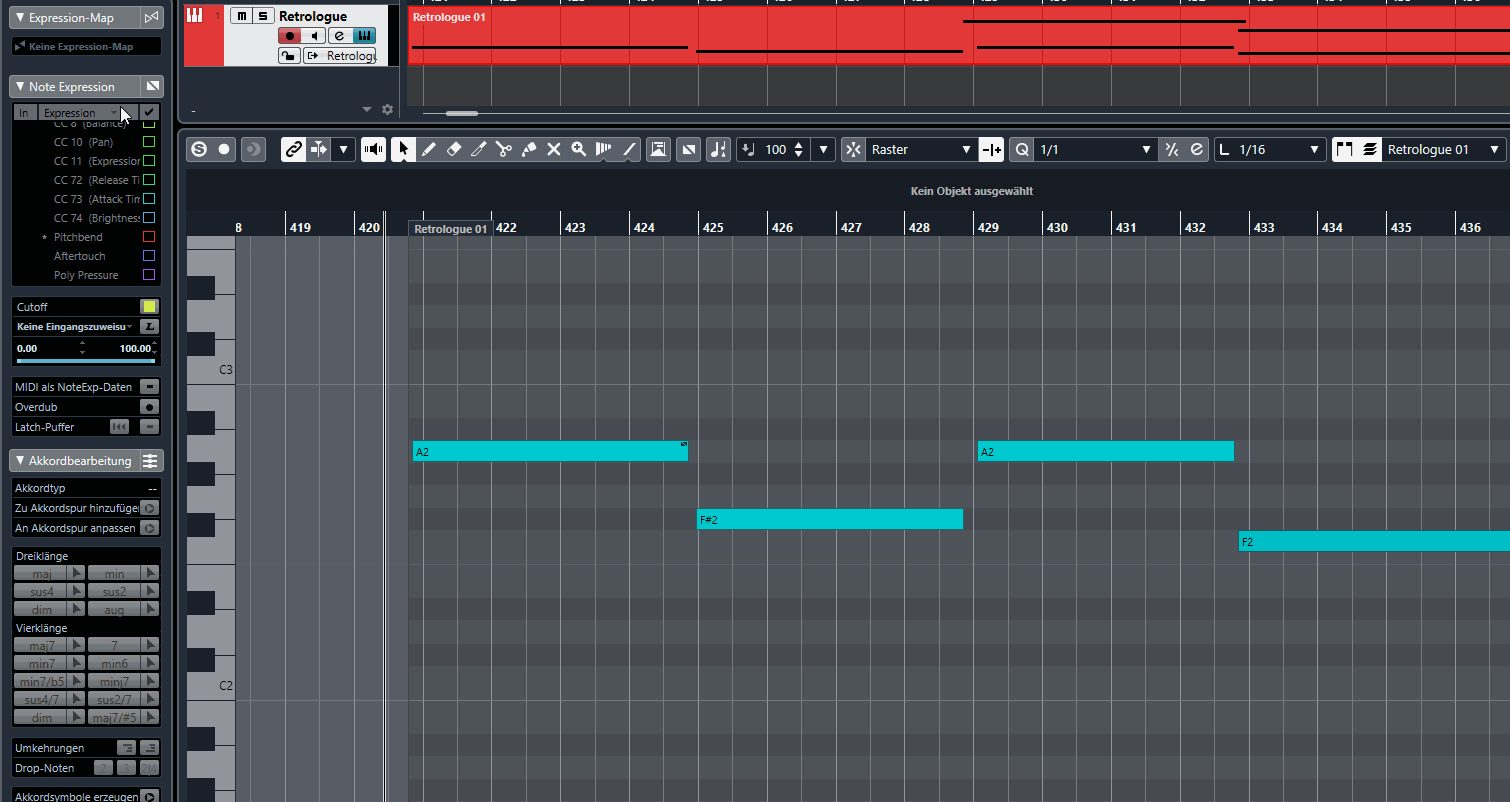

Note Expressions sind klasse, da hier ausgesuchte Paramenter auf jede einzelne Midi Note einwirken können.
Auf die Schnelle kleine Videos, falls interessant...
Workflow:
Tab links, Pitch aktivieren (man kann auch eigene Farben vergeben)
Midi Key Editor, Button "Note Expressions anzeigen" aktivieren
betreffende Note anklicken, das Expressions Feld hierfür geht auf - man kann dort frei einzeichnen und auch alle anderen gängigen Mal-Tools verwenden, die Kurve läßt sich beliebig modifizieren, stauchen, ziehen und morphen...
(Anklicken = GRÖSSER)
Das Quantisierungsraster ist hier im Feld auch aktivierbar.

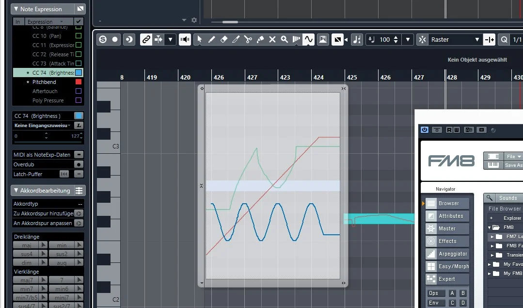

Man kann mehrere Events auch zusammen in einer einzigen Expression Ansicht bearbeiten.
Der Inhalt der Expression ist per Copy Paste auf andere Noten übertragbar:
In einer Expression können mehrere Parameter zusammen angezeigt werden:
Hinweis: Das alles geht übrigens auch mit VST2.x Plugins...
Ich habe mir damit mal feinste Synth-Modulationen gebaut.
Als erste Inspiration zum Rumspielen: eine Midi Note mit einem hübsch modulierten Filterverlauf versehen, dann einfach diese Note kopieren...
