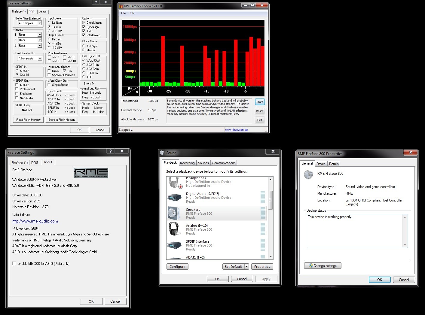

Treiber kann ich für 1394 folgende auswählen:
1394 OHCI Compliant Host Controller
1394 OHCI Compliant Host Controller (Legacy) <- aktiviert
Texas Instrument 1394 OHCI Compliant Host Controller
ansonsten hab ich jetzt current latency durchschnitt 140
absolut maximum 187 - immer noch recht viel oder ?
hab jetzt in den fireface settings 256 samples, Limit Bandwidth auf Analog 1-8, sowie system clock auf 192Khz (zum schauen), verändert hat das aber nüscht.

bin ich im ableton live:
current latency ca. 400
absolute Maximum 559

Ich bekomme über den latency Checker immer noch einen Schnitt von 300 und höher, Systemauslastung von 40% und das bei wenigen VSTs und Audiomaterial auf Ableton 7 (Version 7.03).
Bei deaktivierter Soundkarte und geschlossener [g=17]DAW[/g] bin ich bei ca. 125 (Latency Checker - glaube das sind microsekunden).
Ich habe mein Mobo geupdated (Gigabyte ep-43-DS3), mein Bios aufs neuste Upgrade geflasht.

hab jetzt ableton 8 installiert - der latency checker chillt um die 250.
ich kann alles benutzen, aber ich denke das es dennoch ein hardware problem ist --> motherboard. wird dann irgendwann mal gewechselt. noch gehts.
danke, Kabelstapler
naja dein DPC chillt um die 250µs
und du kannst alles benutzen
wo ist jetzt das problem?
ich hab teilweise 900µs (auf meiner W7 [g=17]daw[/g])
und hab keine probleme damit.
