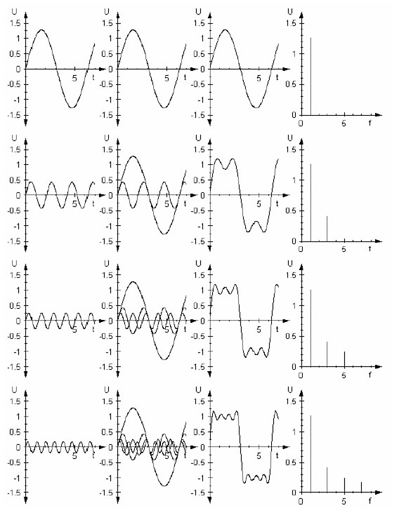

Oder was vielleicht konkret auch ganz nett wäre als Thema (was ich in der 12. Klasse mal gemacht hab): Fourier-Analyse ... um das zu veranschaulichen, könntest du zeigen, wie man eine Rechteck-Schwingung durch Überlagerungen von Sinus-Schwingungen zusammensetzen kann.
Und die entsprechenden Formeln dazu aufstellen und erklären:
Da kannst du dann natürlich auch schön Hörbeispiele dazu zeigen... ;)

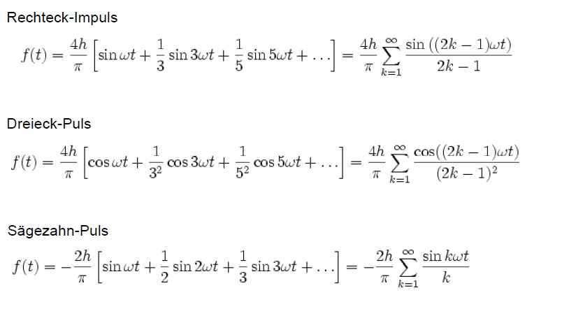

Hätte mal ne Frage zum Thema Wellen und dem guten Fourier.
Und zwar bin ich gerade dabei, mir ein paar Bilder zur Entstehung von Rechteckwellen aus Sinuswellen zu machen, dabei nimmt ja die Amplitude der Obertöne ab,.. das Problem ist, dass ich nicht ganz verstehe, in welchem Maße bzw mit welchem Faktor.
Hat da jemand mehr durchblick als ich? Geht ersmal um ne Simple f(x)=sin(x) + _sin (3x) + _sin(5x) u.s.w. Funktion, keine weiteren Variablen.
Danke im Vorraus.
kann da wirklich niemand helfen? Das selbe Problem habe ich bei der Pulswelle, da weiß ich garnicht, wie eine ungleiche Verteilung des Positiven und Negativen Anteils raus kommt.
