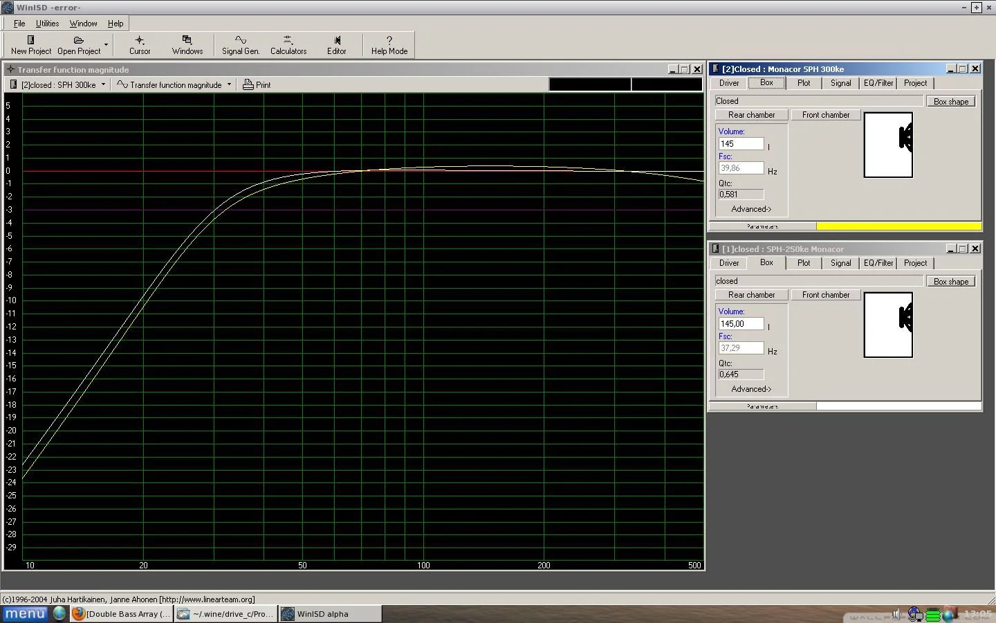

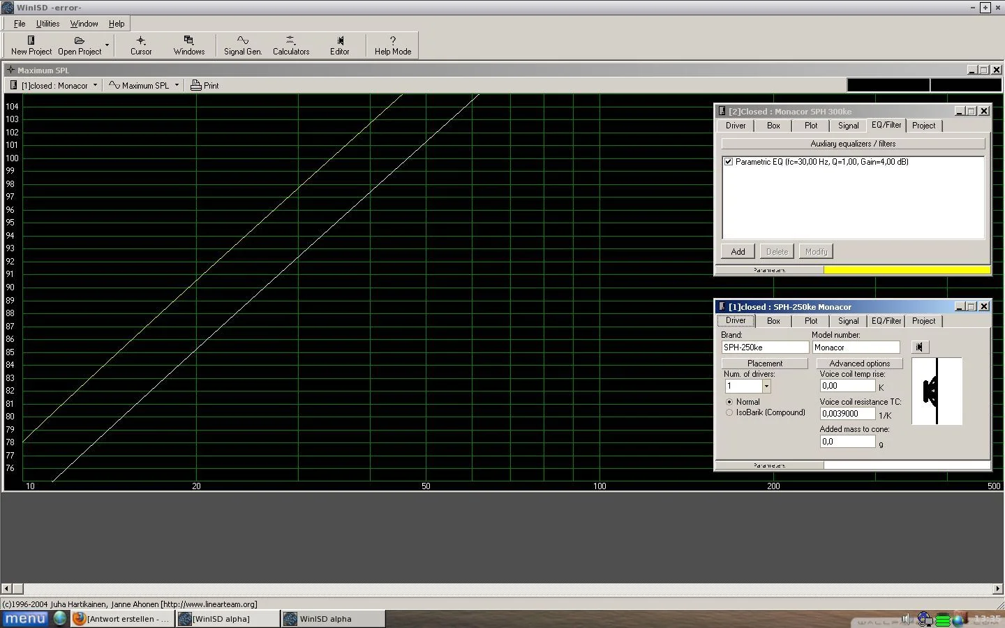

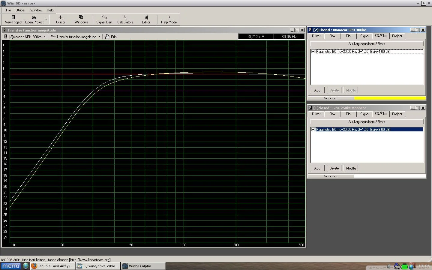

Ich habe schon ein wenig simuliert.
Der Monacor SPH-250/300ke soll in cb sehr gut sein.
Was mir nur "Sorgen" macht, ist der Pegel, den das Chassis liefern muss, obwohl ich eventuell bei 30Hz ca. 4db dazugeben muss. (zumindest in der Theorie)
Ich kann absolut nicht abschätzen ob die Lautstärke reichen würde, da selbst der SPH-300ke "nur" 120W rms hat.
Meint Ihr mit dieser Entzerrung habe ich noch Reserven mit den Subwoofern?

Schwer.... CB 30Hz brauchst Du ne schwere Membran und tiefe FS und mittleren QTS. Die meisten dieser Chassis haben nen schwachen Antrieb und ne lommelige Aufhängung, also haste nix von wegen "schnell und präzise". Die wobbeln halt unten so mit rum...
ODER du brauchst massive Entzerrung, wie Dir ja schon aufgefallen ist.
PA Chassis wäre nichtmal so weit hergeholt, aber die bringen in CB auch nicht genug Tiefgang.
Und dann noch 4 18er in einen 17qm Raum... tssss.
Wenn ich das wirklich wollte, dann entweder Bassreflex / 6th Order Bandpass mit SEHR hochwertigem Chassis, oder ich würd mir ein Eckhorn bauen.
Bau dir zwei X1 (speakerplans) mit Void V18-1000 oder PD1850 (ohne extra zu betonen, dass das für einen 17qm Raum VÖLLIG übertrieben ist)
