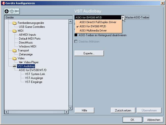

2. Du mußt in Cubase in Geräte/[g=77]VST[/g]-Verbindungen bei Eingänge und Ausgänge erst alle verfügbaren Audioports der EWS88 sichtbar machen (mit "Bus hinzufügen"). Dazu muß zuerst der Treiber "[g=12]ASIO[/g] for EWS88 MT/D" in Cubase eingestellt werden.
Bei meiner EWS88D sieht das dann nach erfolgreicher Konfiguration unter SX3 so aus:
3. Bezüglich [g=12]ASIO[/g]-Buffersize kann ich Dir 256 Samples/Buffer empfehlen (~ 6ms Wiedergabelatenz bei 44,1 kHz). Auf einem Dual-Core-System kannst Du evtl. auch mit 128 Samples/Buffer (~ 3ms [g=5]Latenz[/g] bei 44,1 kHz) bereits knackserfrei arbeiten.
