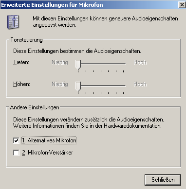

Das funktionierte bei mir eigentlich problemlos mit dem onboard-Sound. Du musst nur den richtigen Pegel einstellen. Bei mir konnte man in den Eigenschaften des Mikroeingangs der Onboardsoundkarte den Mikrofonverstärker ausschalten und "alternatives [g=116]Mikrofon[/g]" anschalten, dann passte der Pegel optimal.
