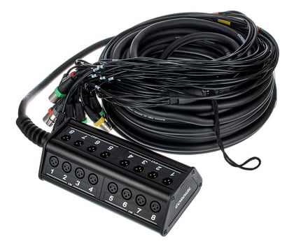

für unser kleines Band Studio bin ich aktuell auf der Suche nach der besten Lösung, um den Probe/Live-Raum an den Controll Room anzuschließen. Kernstück ist unser Behringer X Air XR18, welches als Digitalschnittstelle leider nur USB und kein Ethernet bereithält. Da (auch aktive) USB-Verlängerungen über 5 Meter hinaus öfter zu Problemen führen, suche ich also eine Stagebox mit Multicore, die wir im Liveroom installieren und durch die Wand in den Controll Room legen können, damit das Interface dann rüber in den Controll Room umziehen kann.
Folgende Anforderungen gibt es:
- 16 In / 8 Out
- Möglichst bezahlbar!
- Kleinstmöglicher Durchmesser
- Ca. 15 Meter reichen völlig
Ich weiß, dass es digitale Lösungen über Ethernet Kabel gibt. Das wäre insofern optimal, als dass der Wanddurchbruch schön klein und easy gehalten werden könnte. Allerdings habe ich bisher nur Produkte gefunden, die für unser Studentenbudget absolut unbezahlbar sind.
An analogen Lösungen habe ich bisher eigentlich nur das sssnake mc 24/8 finden können, wobei wir hierfür tatsächlich ein 35 mm Loch bewerkstelligen müssten und 30 Meter Kabel in der Zwischendecke liegen hätten, die wir nicht brauchen. Bevor es also darauf hinausläuft, dass ich stundenlang Stecker löten muss, wollte ich einmal fragen, ob Ihr nicht vielleicht einen goldenen Tipp für uns habt?
