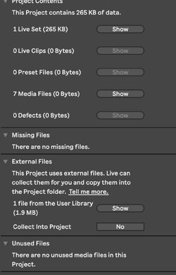

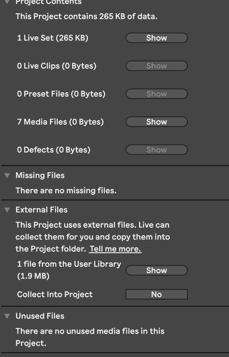

Hi, mich würde mal interessieren, ob jemand dieses absurde Verhalten von Ableton* kennt:
ich habe, wenn ich auf "File"-"Manage Files" klicke 7 Media Files. Angeblich. Doch diese sind nirgend wo real im Liveset zu finden. Und wenn ich "im explorer anzeigen" mache, stellt sich heraus, dass diese Files 0kb groß sind.

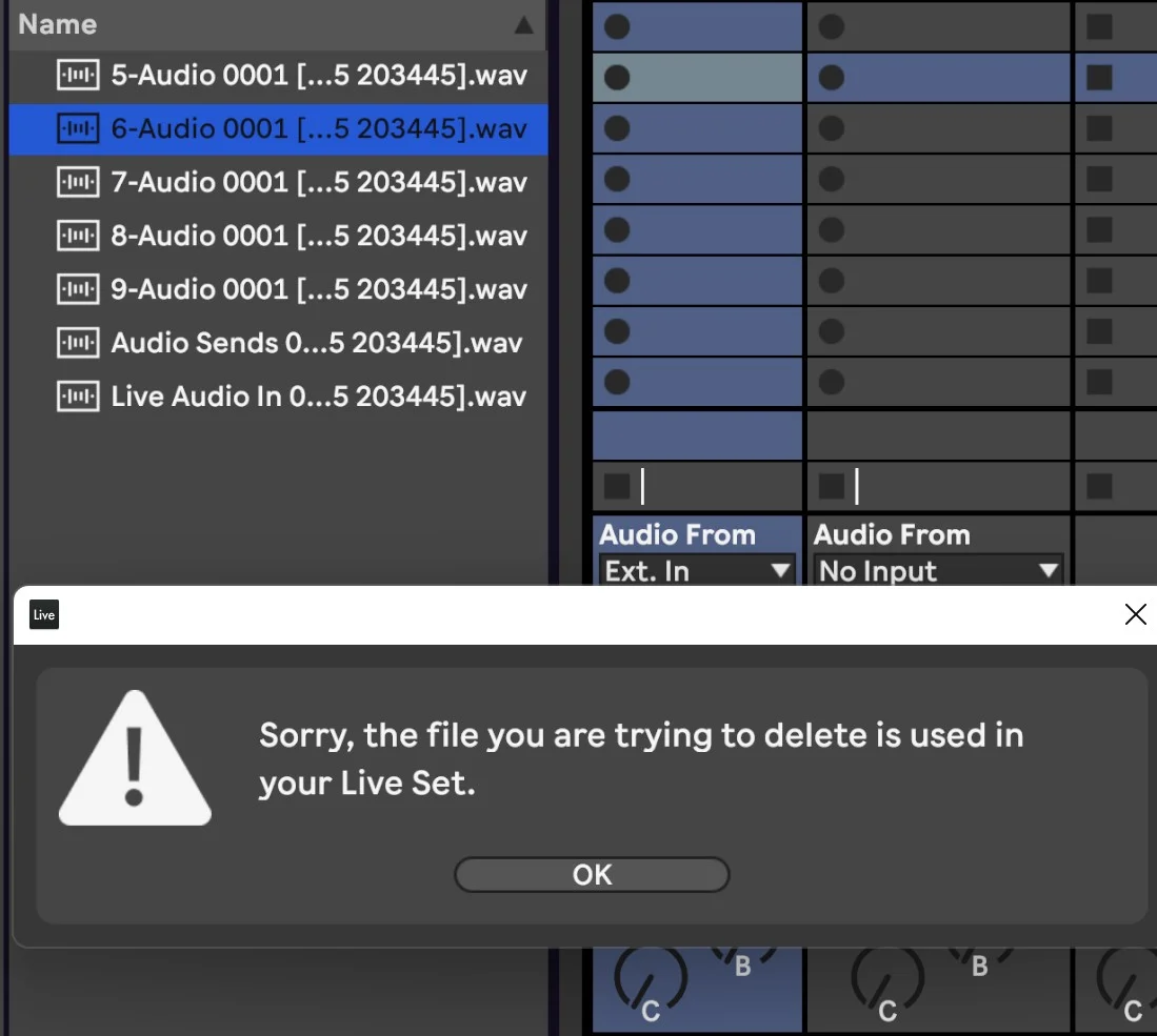

Im Ableton* browser sind sie unlöschbar, weil: angeblich in Verwendung im Liveset.
Und nun das allergrandioseste: Sobald Ableton* geschlossen wird, verschwinden die 0kb großen Dateien aus dem Samples-Recording Ordner des Projects. Was ist denn das nun wieder für eine verrückte Sache? :D Kennt das jemand?

Scheint, als hätte ich die Lösung gefunden. (hoffentlich auch nachhaltig!)
Sollte der Projekt-Sample (recorded) Ordner mit Wav Dateien von dieser Geister-Sorte (0kb groß, unlöschbar) zugekleistert sein, könnte euch helfen, darauf zu achten, dass bei keinem einzigen Track mehr auf "ARM" (recordON) geschalten ist.
Sobald ich bei allen Tracks die Recording-Bereitschaft ausgeschaltet hatte, konnte ich die Dateien endlich im Ableton*-Browser löschen!
