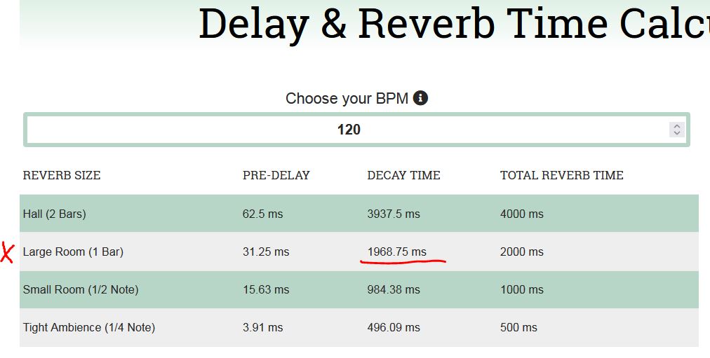

Ich nehme mal an, ich habe ein Songtempo von 120 BPM.
Auf der HP wird mir bei 120 BPM ein Pre-Delay von 31,25 ms angezeigt.
Außerdem eine Decay Time (Main Time) von 1968,75 ms.
https://anotherproducer.com/online-tools-for-musicians/delay-reverb-time-calculator/Delay.JPG
Da ich den REVelation in Cubase Pro 11 benutzen möchte, habe ich hier nur die Möglichkeit
unter „Main Time“ die Prozentzahlen einzustellen.
Wie kann ich die Nachhallzeit von 1968,75 ms einstellen?
Wie relevant ist das eigentlich?
