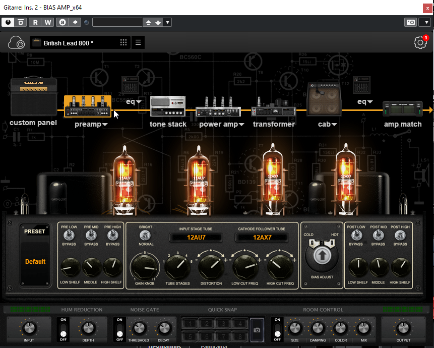

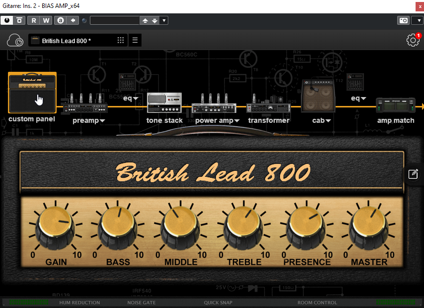

Ich habe ein Single Coil Tonabnehmer-Gitarre (eigentlich ne Roswell-Thomann-Tonabnehmer gesplittet zu Single-Coil) und habe von Bias FX den folgenden Sound draufgehauen:
Hat jemand nen Vorschlag wie ich den Gitarrensound passend zum Song machen könnte?
