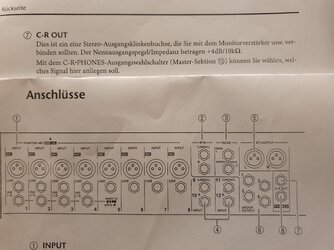

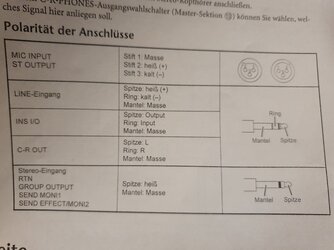

Anscheinend verstehst DU mein Problem nicht...
Ich hatte mich bemüht freundlich nach Ratschlag zu ersuchen...
Die letzte Passage kann man sich klemmen, wenn man Stil hat, scheint für Dich ein Fremdwort zu sein...
Nochmal zum mitmeisseln für den begriffsstutzigen Kollegen:
In der Anleitung steht eindeutig:
"C-R Out
Dies ist eine Stereo-Ausgangsklinkenbuchse, die Sie mit dem Monitorverstärker usw. verbinden sollten.der Nennausgangspegel/Impedanz betragen +4dB/10kohm."
Unter Polarität der Anschlüsse steht:
"C-R Out Spitze L , Ring R , Mantel Masse"
Ergo: kein Nonsens!
Folgerung: Entweder hast Du nicht verstanden was ich will, bist zu dusselig eine Anleitung zu lesen oder willst einfach nur Recht haben...
Wenn Du das Problem nicht lösen kannst, sei ruhig und lass andere eine Erklärung abgeben, die auf das Problem bezogen ist!
