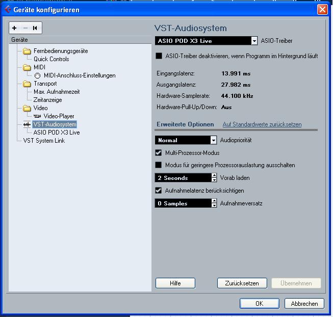

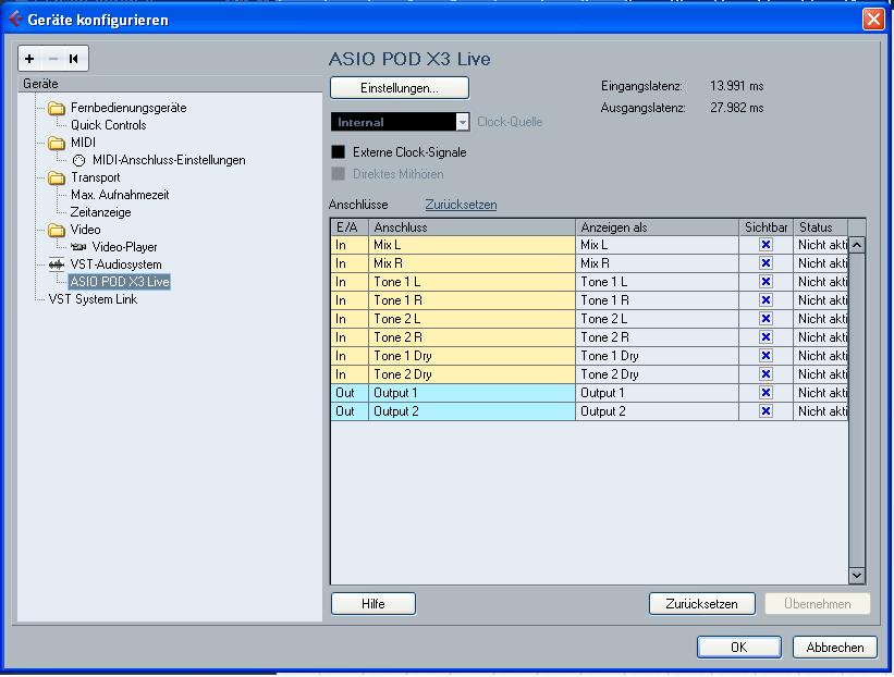

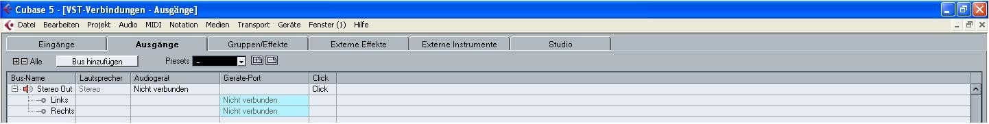

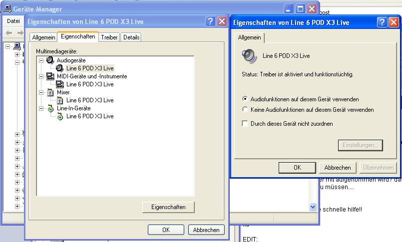

schon auf ein problem gestoßen....die einstellungen unter punkt 2...ich weiß nicht wie ich zu dieser benutzeroberfläche komme...scheinbar sind die einstellungen hier abweichend...jemand ne ahnung? hab eine datei angehängt wie das bei mir aussieht...
außerdem fehlt mir in dem tutorial ein screenshot, wie genau man das in cubase selbst alles einstellt...also diese kanäle...und muss ich jetz überhaupt noch den asio treiber verwenden oder da auch den pod?
Diese Windows Dialoge vergiss mal ganz schnell. Du mußt natürlich die Treiber des Pod X3 installieren, dann kannst Du die Einstellungen aus dem Tut machen. Der Pod ist dann Deine Soundkarte/Interface. Updates machst Du dann mit dem Monkey.
freuby
ah, das ist unter programme/line6 versteckt...da steht auch das mit kanal 7/8...gut soweit schonmal...
jetz bleiben bloß noch die einstellungen unter cubase...

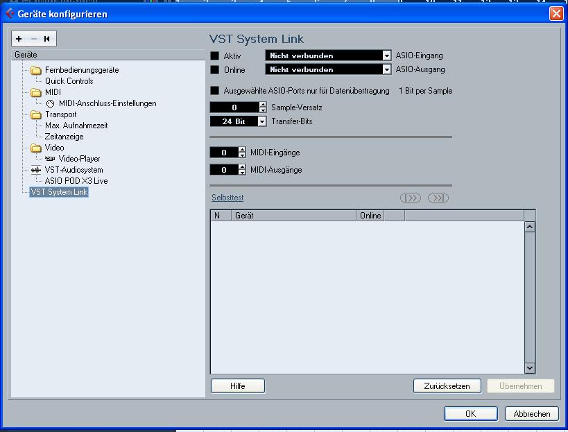

hab nochmal ein paar screens gemacht, wenn sie vielleicht auch nicht viel helfen...da weiß ich nicht genau was ich einstellen soll...
gibts außerdem ne möglichkeit die latenz noch weiter zu reduzieren?
danke und gute nacht

Das lässt sich meines Wissens nach im Treiberdialog vom Line 6 einstellen...das kannst du mit FX hören, ohn eFX aufnehmen...das ging ja schon beim XT so.
Ich kann dir nur raten, deine Handbücher GENAUESTENS zu lesen und den Anweisungen zu folgen. Was du wie für DEINE Ansprüche verkabeln musst und kannst, ist DEINE Sache, da ich auch dein weiteres Equipment nicht kenne. Hörst du über ein Pult ab oder "nur" Cubase und X3 als Interface und das war´s`. Ansonsten gibts ja reichlich Möglichkeiten der Verdrahtung...
Zu deinen Screenshots: der letzte hat nix mit Treibereinstellungen zu tun, das ist System Link -> nachlesen, was das bedeutet...;-)
Ein und Ausgänge musst du dir ganz einfach nach -> Handbuch erstellen.
Die Latenz des Interfaces stellst du im enstepchenden LINE6 Dialog Feld des entsprechenden Treibers ein. weiter als unter 6 ms wirst du dank der doch recht miesen Treiber aber nicht kommen, ist aber auch egal, denn du hörst ja das, was du willst.
