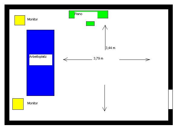

habe nun mit viel Fleiss und Mühe in meiner Wohnung einen Raum in einem Raum entstehen lassen.
Doch jetzt hallt das ganz schön gewaltig trotz dem ich auch Boden und Decke mit Tepich ausgekleidet habe.
1. Müssen es solche Schaumstoffteile an der Wand sein, oder reichen auch Eierpappen?
2. Was Kostet so etwas und wo bekomme ich das her?
3. Wo an hand meiner Skizze sollte ich so etwas am sinnfollsten anbringen?
mfg. Phill Dodge
so wies sich anhört hast du keine Ahnung und das mal auf Probe gebaut ohne genaueres Wissen, oder?
teppich an boden und decke... RAUS!!! eierpappen... NEIN!!!
die raummaße scheinen mir auch mehr als unpassend, das ist doch fast ein quadrat?
beschreib mal die konstruktion des raum etwas näher und poste evtl. noch ein paar bilder. dann können ein paar leute hier bestimmt noch etwas retten.
