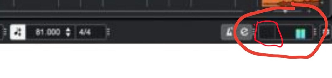

Cubase gestartet, keine Midi Daten. All Midi inputs. Unten rechts sehe ich in dem kleinen Fenster auch keinen "Pegel"
Kann von euch mal jemand von Cubase ein Screenshot machen, auf dem man sehen kann, in welchem kleinen Fenster die Midi Signale zu sehen sind?

Ich dachte bisher,.dass Midi Input unten rechts angezeigt wird ?
Ich kann es gerade nicht prüfen, spiel mal was mit dem Keyboard und gucke ob da unten ein Balken aufleuchtet.
