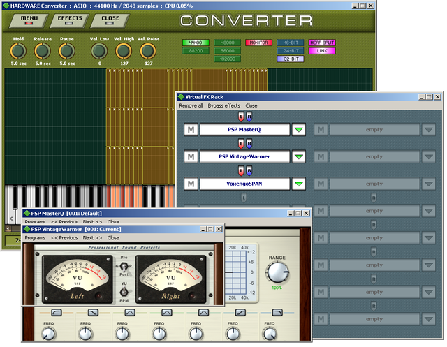

macht auch das oben genate programm, sogar in alle formate die es zuzeit so gibs

das programm leuft so wie es sein muss und sehr einfach, und natur sounds sind auch kein ding, hab einige synth als nki format auf mein pc ca 120GB :D
