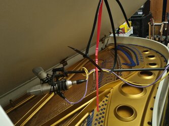

Ich habe eine Woche lang intensiv recherchiert, in Foren gestöbert und einige YouTube-Videos durchgesehen. Doch wie so oft blieb ich auf der Suche nach konkreten Antworten erfolglos. Warum? Weil ich mir einfach die Zeit genommen habe, mit verschiedenen Mikrofonen und Preamps zu experimentieren. Dabei konnte ich schließlich all meine Fragen klären! Dennoch wäre es großartig, wenn jemand seine beeindruckenden Ergebnisse ebenfalls teilen könnte – vielleicht mit einem Foto und einer Sounddatei!

Hallo Daniel,
sehr coole Idee. Ich frage mich gerade, ob du da ein ORTF Setup mit einem front-address und einem side-address Mikro machst. Wild

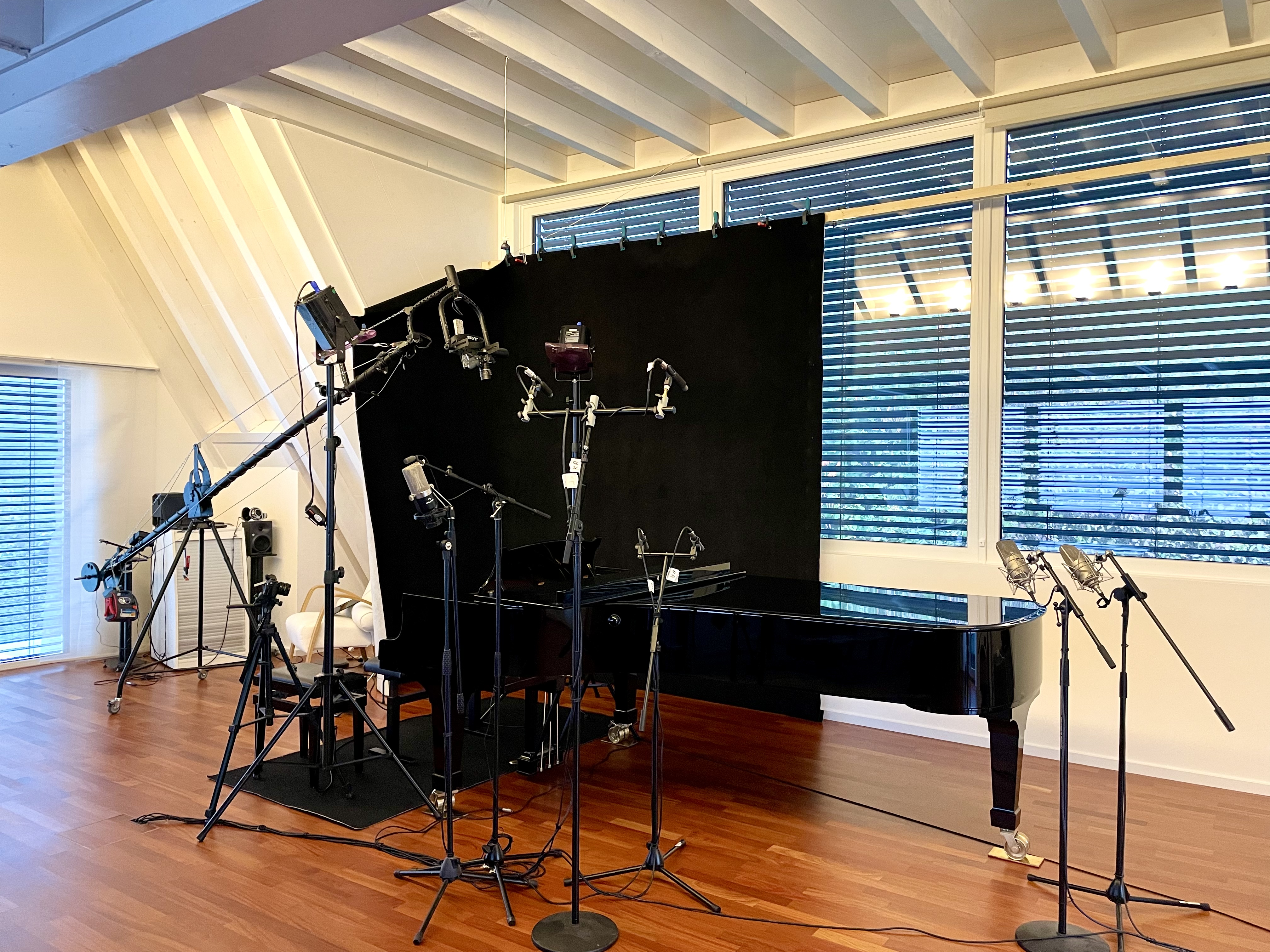

Sehr verschieden...
Kommt auf die Musikrichtung, Instrument, Pianist und Raum an...
Ich mag am Tail oder in der "Hüfte" Geren 2 x M150 oder KM 133, imFlügel mag ich sehr gerne Strausspaket mit MK4 undMk2 von Schoeps. Bei Jazzigeren Sachen mag ich aber auch 2 x M149 nah. 2 x U89 klingen sehr fett, aber auch total schön.
Übrigens bin ich Fan von Aufnahmen ohne Deckel, wenn es geht.....
Raummikros finde ich je nach Besetzung auch sehr wichtig.
Hier waren wir gerade in der Vorbereitung einer Mendelssohn / Liszt Video Session, die nächste Woche stattfindet...

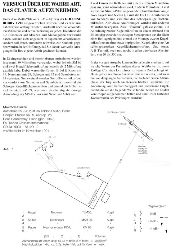

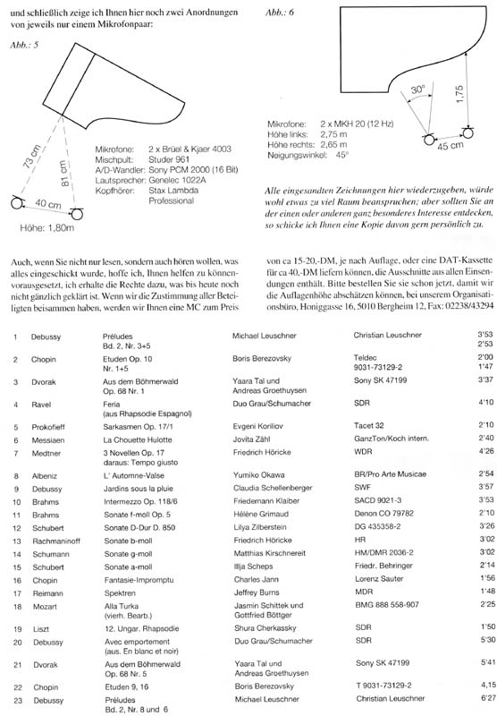

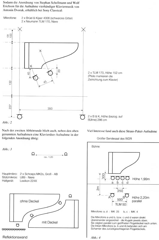

Was möchtest Du denn genau hören? Mikrofonie, Preamps, Mics und Wandler?
Ich bin vor vielen Jahren mal an Eberhard Sengpiel mit der gleichen Frage herangetreten, er hat mir daraufin das hier geschickt:

Ja das frage ich mich auch was auch immer ich da gemacht habe, zumindest bin ich damit schon mal so zufrieden, so dass ich Hammer Aufnahmen damit gemacht habe, die im arrangement mit keinem Sampler Dings vergleichbar wären. Ich war schon immer sehr intuitiv und habe sehr unwissenschaftlich gearbeitet. Also Kopf rein in Flügel und Position mit dem einen Ohr absuchen. Mikro dahin und fertig. Das gleiche gilt für Gitarren Amps und Bass Amp.
Übrigens brauche ich keine Raumakustik, die ist nicht wertvoll. Deshalb reicht hier eine direkte Aufnahme aus.

Brutal! Nein also für das braucht man aber auch den geilen großen Raum, Salon um da was zustande zu kommen. Allerdings sehr bewundernswert.
Reaktionen: psinnovation
Ja, Sengpiel ist immer wieder eine gute Ausganglage :)

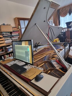

Das ist das aktuelle Foto mit dem letzten Mikrofon

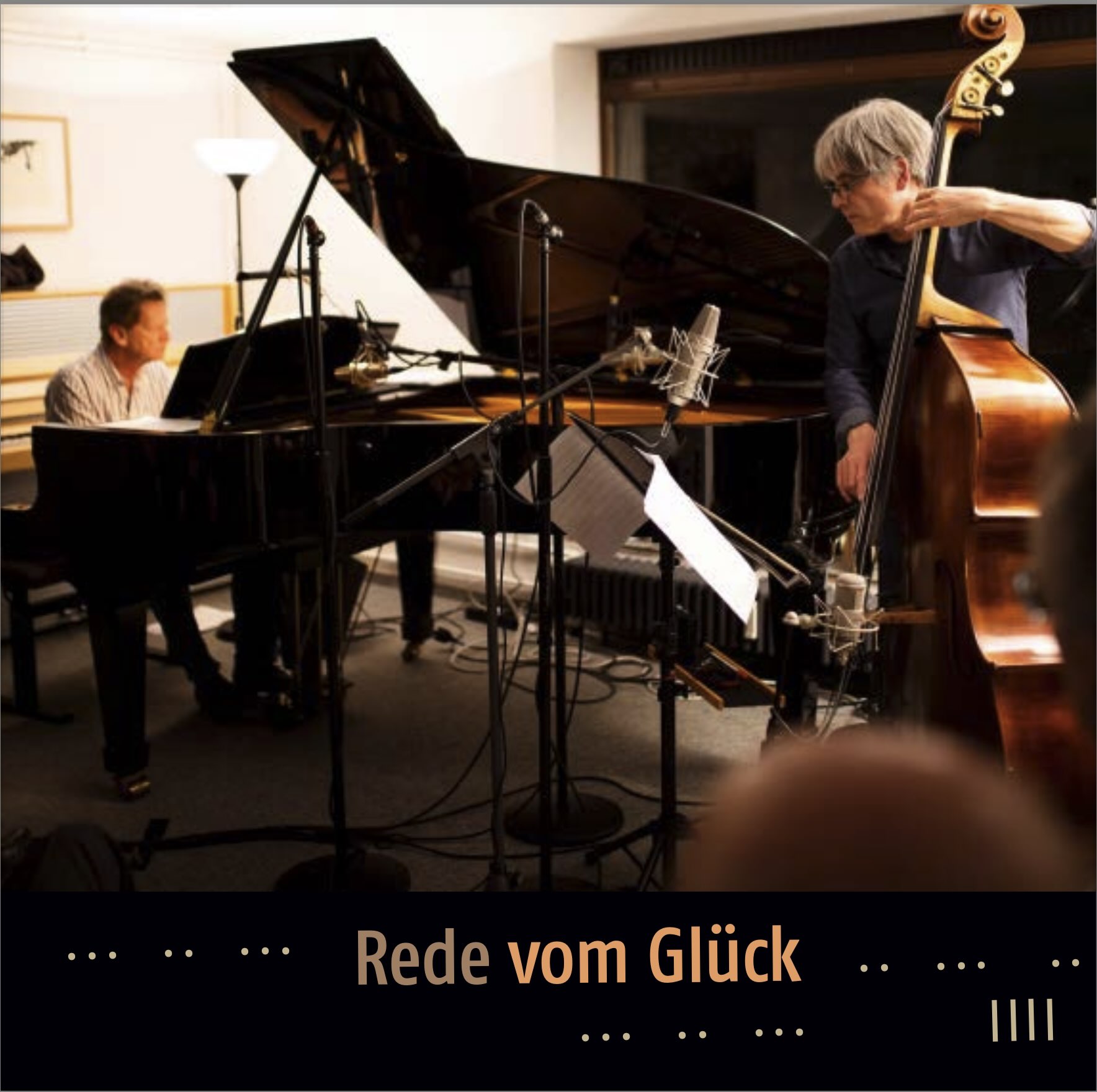

Dann hier noch eine Live Konzertaufnahme. Mit einem Pärchen Neumann KM 133 am Knick, einem Pärchen Neumann U89 über den Saiten und ein Pärchen Schoeps MK2 s in AB in 2 m Abstand. Auch mit Millennia HV 3R (und der Bass war mit einem U67 und einem M147 aufgenommen)
Flügel war ein Feurich. Ziel war es hier einen eher dunklen, weichen Sound hinzubekommen.

WOW perfekt! Toll mit Kontrabass.....
