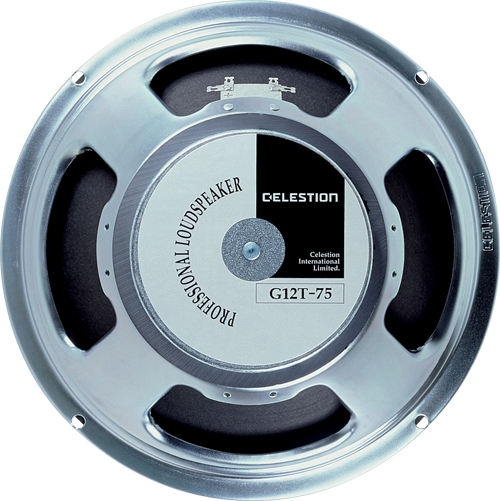

Morrisound war doch immer recht generisch. Definitiv irgendwas in Richtung TS+2203+G12t75 Speaker, so wie fast alle Thrash Sachen mit dem typischen Sound der 80er/Anfang 90er. Beim Mixing dann noch großzügig u.A. die 2.2 Khz rausziehen. Bloß keinen V30 Speaker nehmen.
diese ?
Ja genau! Geil dass es den noch gibt, ich dachte der wäre eingestampft worden. Gut, der Preis ist natürlich eine Ansage.
