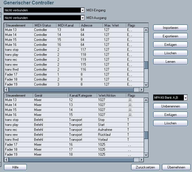

Sind die Transporttasten auch in der XML-Datei definiert (oberes Fenster beim generischen Controller)?
Wenn ja, sind sie auch belegt (unteres Fenster beim generischen Controller)?
Ja, ich habe mich auch mit dem Support unterhalten, die sagten folgendes:
"Sie müssen Ihrem [g=70]Sequencer[/g] Programm bitte sagen, dass es auf MMC Befehle reagieren soll. Dazu gehen Sie in die Voreinstellungen des Programms oder des Projektes und aktivieren das Reagieren auf eingehende MMC Befehle."
Naja, ich bin jetzt auch etwas verwirrt...
Ich hab ein Bild hochgeladen, eventuell beantwortet das, deine Fragen...
Ich danke für jede weitere Unterstützung!
